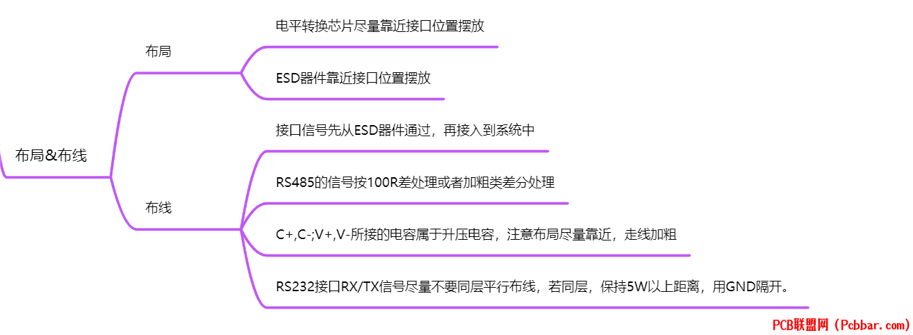

本次作业心得:
1.电平转换芯片尽量靠近接口位置摆放
2.接口信号先从ESD器件通过,再接入到系统中
3.C+,C-;V+,V-所接的电容属于升压电容,注意布局尽量靠近,走线加粗
4.RS232接口RX/TX信号尽量不要同层平行布线,若同层,保持5W以上距离,用GND隔开。

发表于 2024-7-29 14:10:28 | 显示全部楼层
没问题
