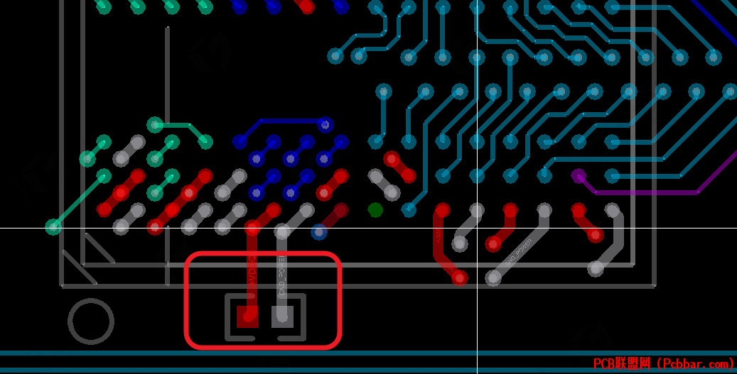

发表于 2024-7-29 14:12:26 | 显示全部楼层
这个电容就尽量放在背面

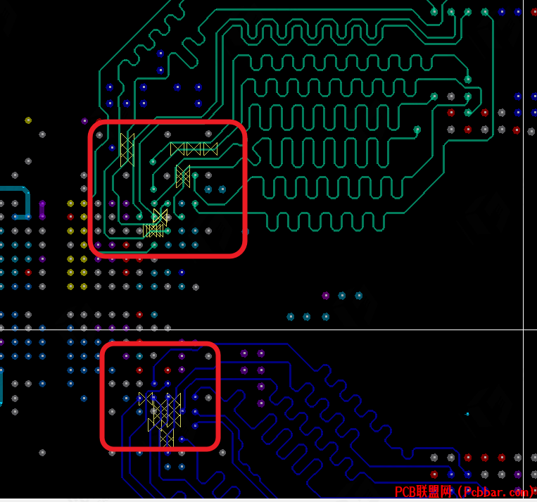

发表于 2024-7-29 14:15:31 | 显示全部楼层
这种出线位置的3w规则是可以调整出来的,修一下
