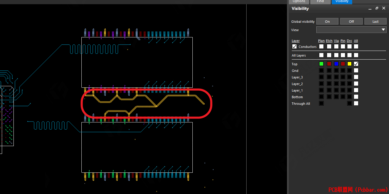

本次作业心得:感觉和一片SDRAMX区别不大,就是两个SDRAMX2中间多连接了一条信号线,还有就是布线有点复杂
附件是本次作业

发表于 2024-7-29 14:18:59 | 显示全部楼层
这两根就不要走在表层了,调整到底层

发表于 2024-7-29 14:20:12 | 显示全部楼层
分配L4层为电源层,分割为3.3V电源

发表于 2024-7-29 14:20:51 | 显示全部楼层
其它没啥问题
