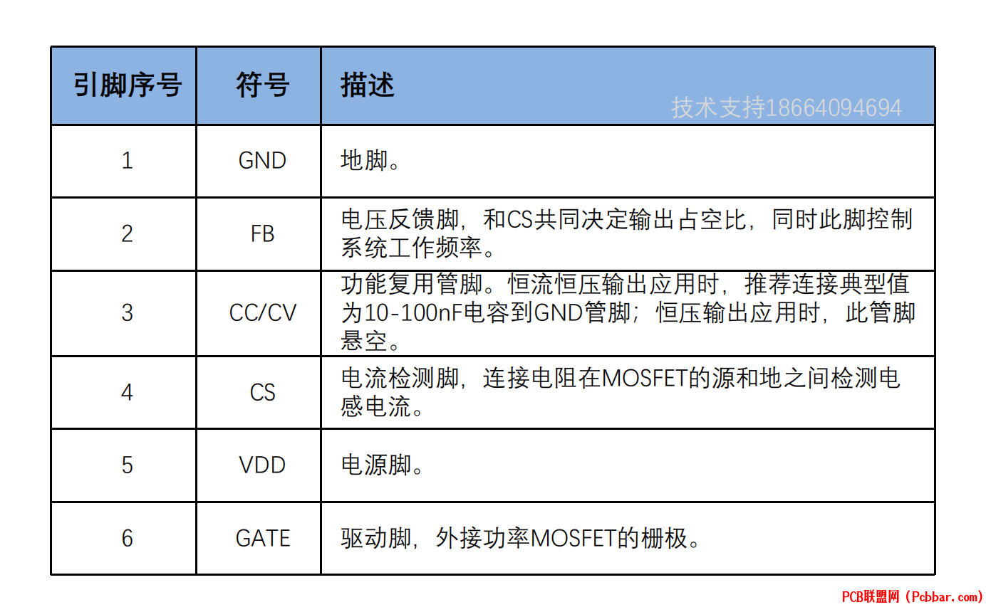

2、PIN脚描述
管脚排列
管脚描述

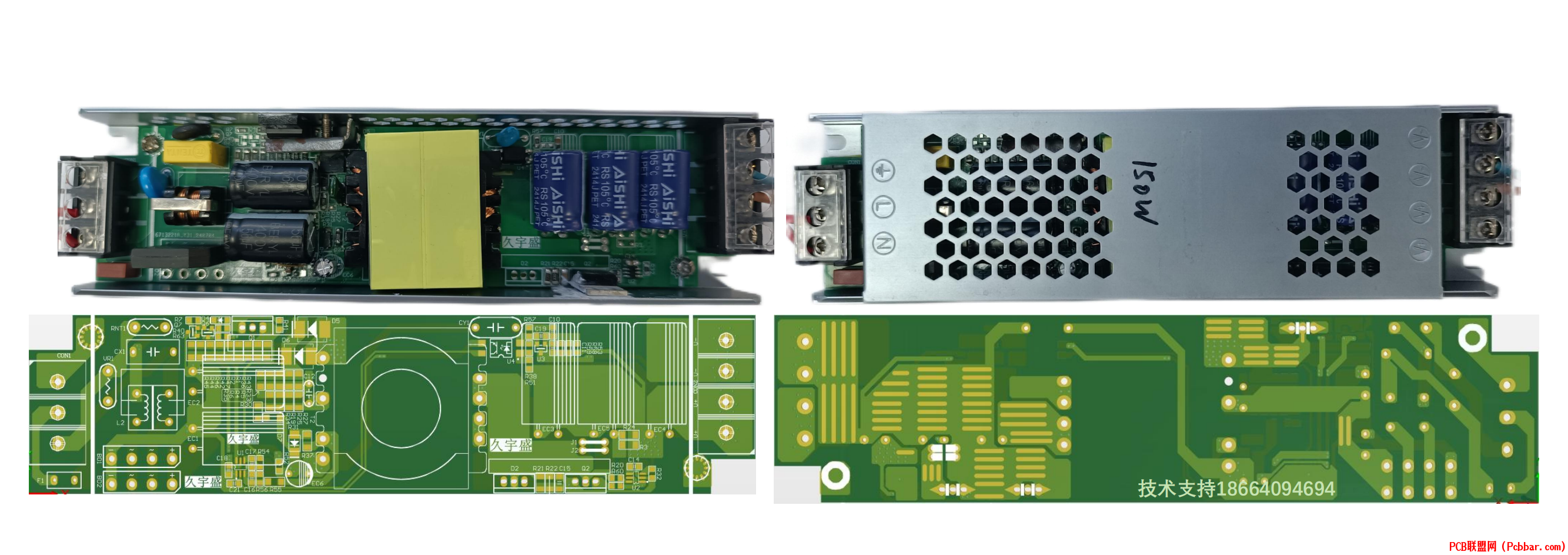

一、DEMO实图和PCB板图

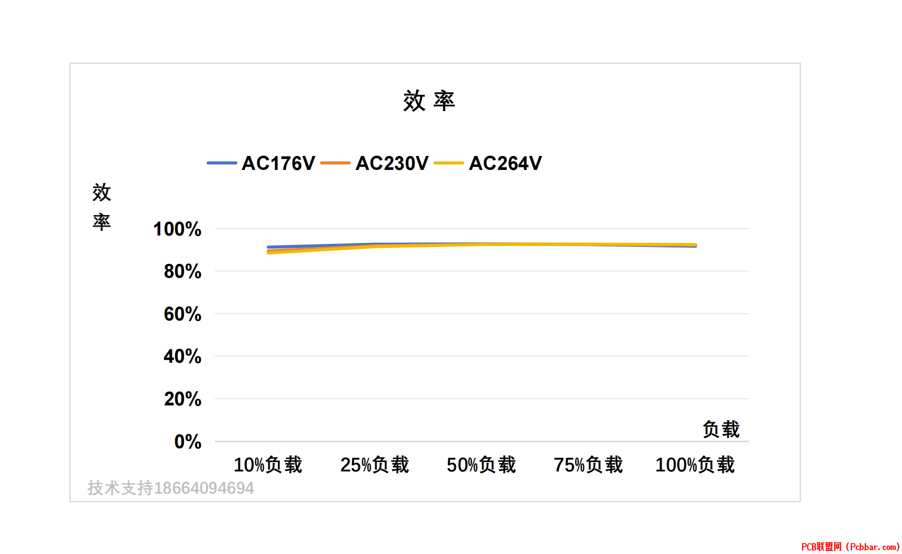

3、效率测试

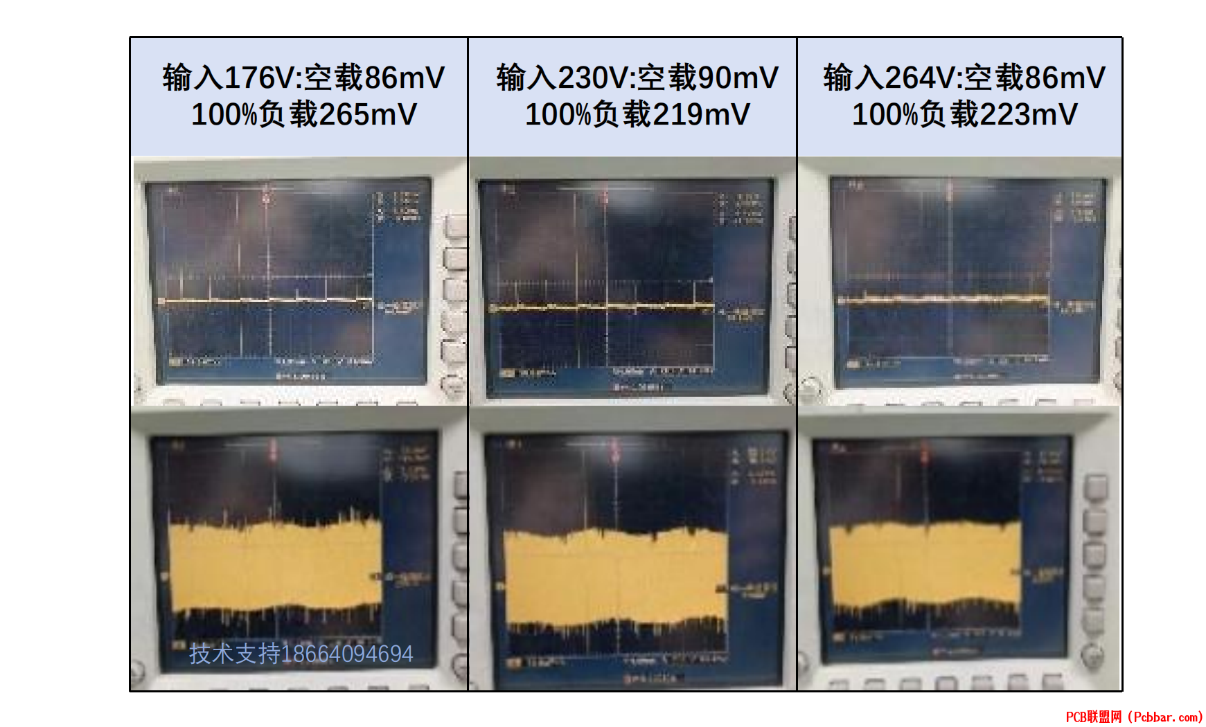

[size=12.0000pt]4、电压纹波

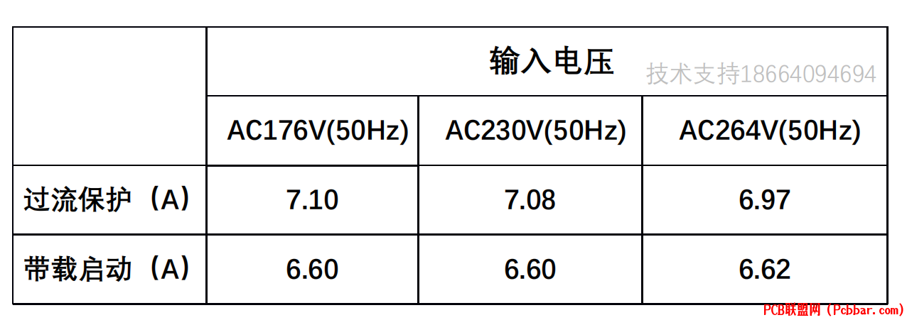

l过流保护:

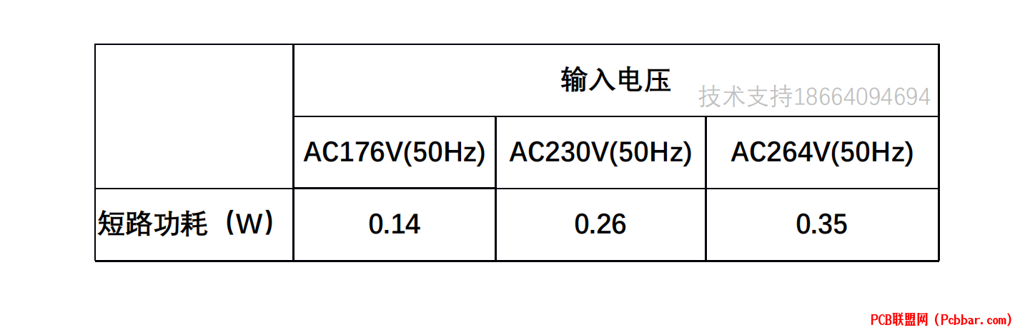

l短路保护:

LED灯带电源方案 ,输入176-264V , 输出高达150W , 24V6.25A . 效率高达92%
