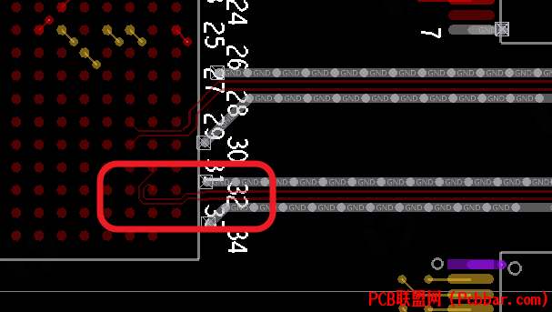

SFP.brd

这些飞线处理一下

差分信号做下对内等长
