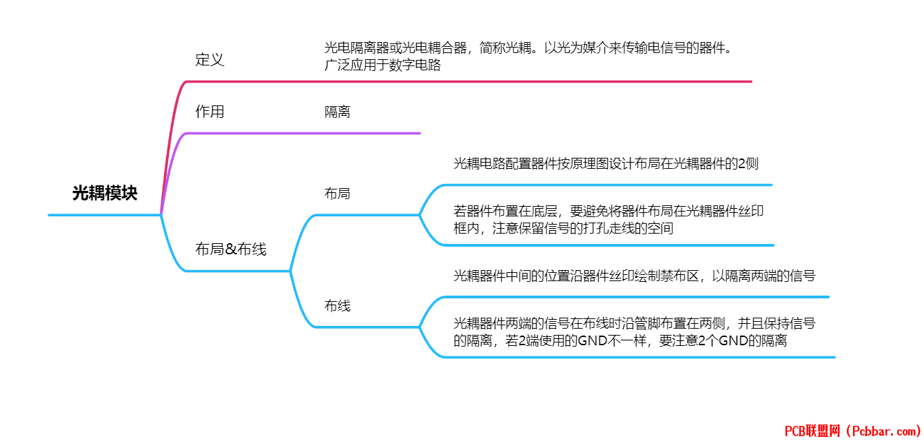

本次作业心得:
1.光耦电路配置器件按原理图设计布局在光耦器件的2侧
2.若器件布置在底层,要避免将器件布局在光耦器件丝印框内,注意保留信号的打孔走线的空间
3.光耦器件中间的位置沿器件丝印绘制禁布区,以隔离两端的信号
4.光耦器件两端的信号在布线时沿管脚布置在两侧,并且保持信号的隔离,若2端使用的GND不一样,要注意2个GND的隔离

没问题
