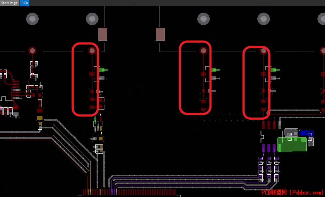

发表于 2024-7-22 10:39:25 | 显示全部楼层
飞线要连接一下

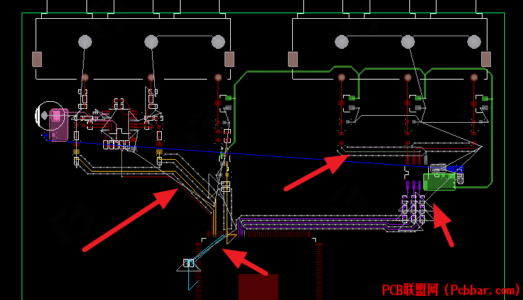

发表于 2024-7-22 10:40:29 | 显示全部楼层
这些地方也包地处理一下
