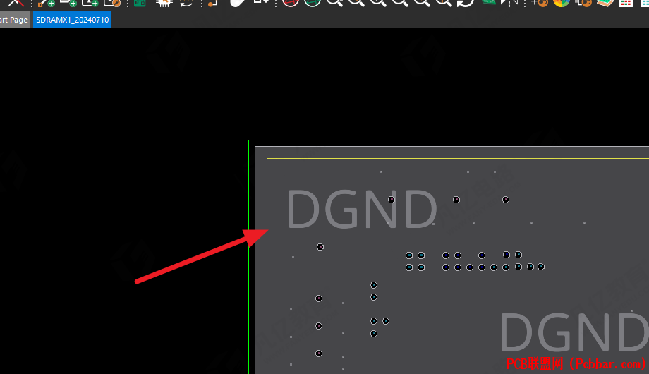

      一片SDRAM的pcb设计心得:
                    在元件布局主控和SDram间距在600-800MIL,电源的滤波电容一个管脚放置一个,大电容放在4边,设定好间距和线宽规则,先把孔扇出,走线先拉通,在进行优化处理,比如3W规则,等长规则的处理。电源层要进行内缩,阻抗线需要有完整的平面。

做完电源层内缩以后,记得改回去

没啥问题
