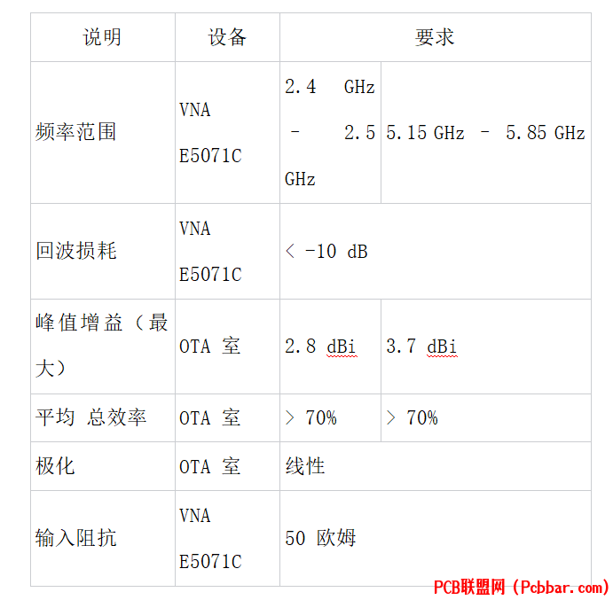

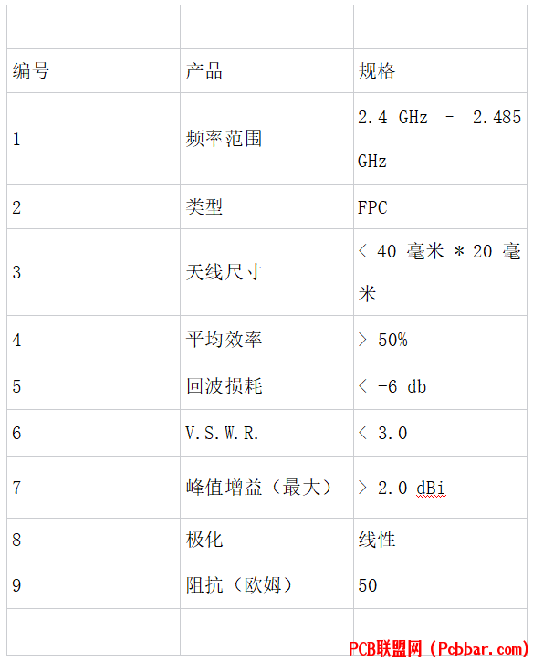

MyAntenna天线如表 2 所示:

天线的性能取决于几个指标,例如阻抗、效率、S11/VSWR、辐射方向图、增益、极化和轴向比。
a. 阻抗
天线的阻抗需要与无线模块的输出阻抗一致,通常为 50 欧姆。
b. 效率
天线效率是决定天线发射率的关键指标,其指定了在能量交换过程中会损失的能量数量。效率越高,天线性能就越好。通常,如该值大于 40%,则表示性能可以接受。
c. 回波损耗 (S11) 和电压驻波比 (VSWR)
S11 或 VSWR 表示射频电路中反射并传输到天线的能量。此值越小,传输的能量越多。通常,S11 ≤ -6 dB 或 VSWR ≤ 3 表示性能可接受。
d. 辐射方向图
天线的辐射方向图显示了天线在 3D 平面中的辐射方式。辐射方向图取决于天线类型和周围环境。如果在自由空间(无周围干扰)的场景下测试辐射方向图,则测试结果可能无法代表真实的情境方向图,因为辐射会因环境的反射和负载而变化。此方向图将通过指示强角度和弱角度,显示增益(如下所述)在 3D 空间中的分布位置和方式。
根据应用,用户需要选择全方位或单向天线。全方位天线通常更适合一般用途,而定向天线则更适合 GPS 或类似应用。
e. 增益(平均值和峰值)
天线增益通常被视为平均增益或峰值增益。平均增益是 3D 空间中所有角度下频率增益的平均值,而峰值增益则是此频率的最大增益。平均增益等于效率,平均增益越高,效率也越高。与定向天线相比,圆形天线辐射方向图的峰值增益更低。对于辐射方向图,峰值增益在自由空间和天线安装在装置上时会有所不同。
f. 轴向比
轴向比是圆极化天线的重要性能指标,此指标表示其纯度。通常,轴向比小于 3 dB 时表示性能良好。
6. 匹配网络
匹配网络旨在优化天线阻抗以匹配 50 欧姆。对于可接受 S11/VSWR 的天线,某些天线需要具备匹配电路。这通常会在应用指南中指定。此应用指南还参考了许多其他指南,以实现最佳天线性能。
