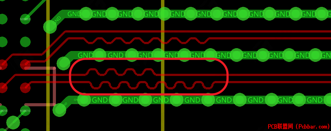

熟悉VGA与SATA接口的pcb设计
wyq SATA Rev1.0.brd

发表于 2024-7-22 10:02:06 | 显示全部楼层
这是啥意思  你这个差分两边都绕了

发表于 2024-7-22 10:02:30 | 显示全部楼层
差分对内等长绕一下就可以了,其他没啥问题

发表于 2024-7-22 10:06:52 | 显示全部楼层
这个包地的地线上  打上地过孔

发表于 2024-7-23 20:33:36 | 显示全部楼层
王永强-第八次作业VGA与SATA接口设计
cesc 发表于 2024-7-22 10:06
这个包地的地线上  打上地过孔
对提出的问题已修改
