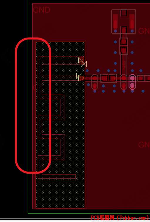

            关于RF模块作业设计心得:
                              先找到主要信号,派型电路,布局呈现一字型和L型,走线线宽可以加大18MIL,需要跨层参考,另外包地处理,多打地孔。

天线这边就不要在铺铜了,全部禁空

其它没啥问题
