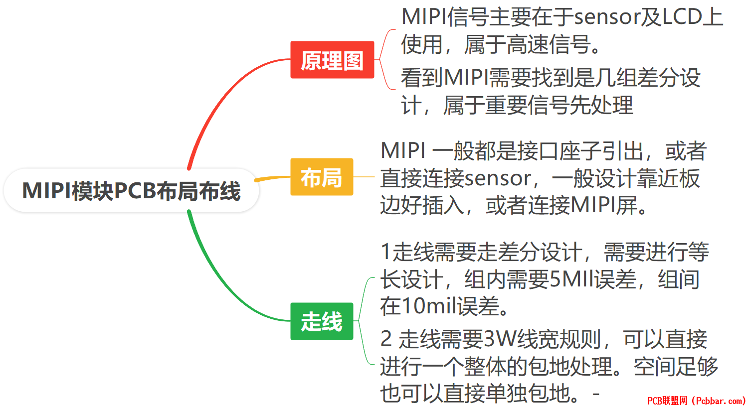

           关于MIPI作业设计心得:
                        MIPI属于高速信号,走线需要等长,包地处理,能走表面走表面。
