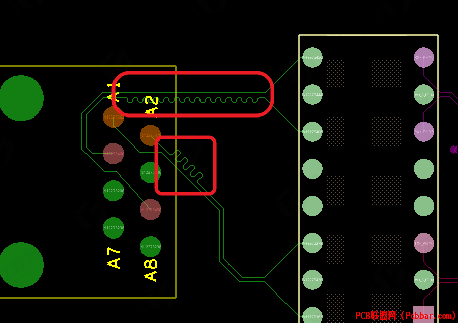

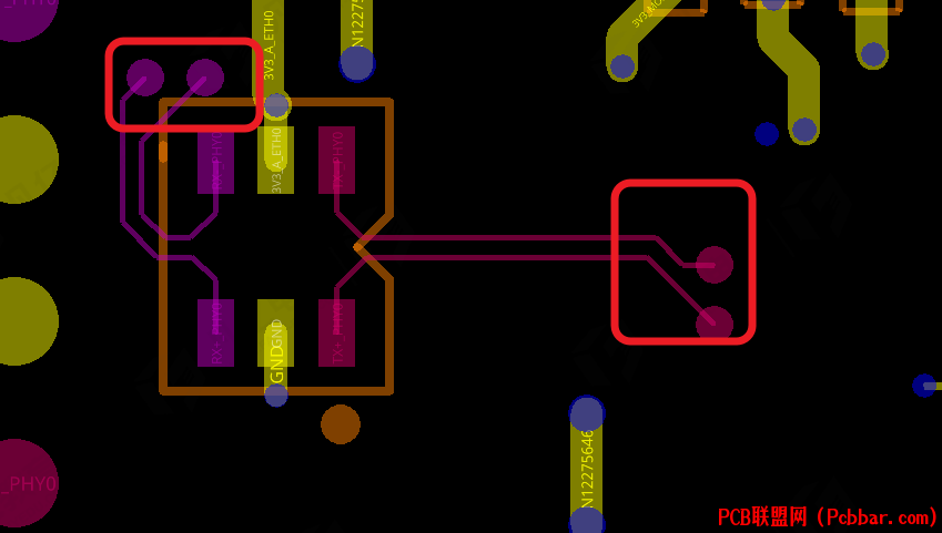

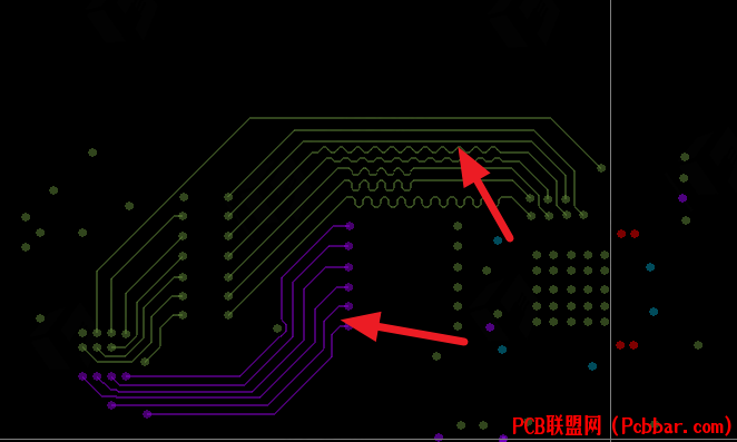

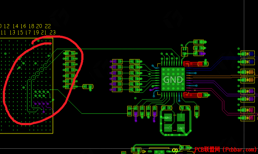

学习百兆与千兆网口的pcb设计

发表于 2024-7-17 16:27:37 | 显示全部楼层
差分对内等长的高度尽量不要超过线距的2倍
7615
3万
36992
最佳新人
发表于 2024-7-17 16:28:48 | 显示全部楼层
差分布线的时候尽量保持差分的间距,不要变形,距离焊盘尽量拉远一些

发表于 2024-7-17 16:30:22 | 显示全部楼层
按差分的要求布线

发表于 2024-7-17 16:32:26 | 显示全部楼层
这两根就不要走表层了嘛。改到内层去

发表于 2024-7-17 16:33:00 | 显示全部楼层
间距太近了一些,要满足3W规范
