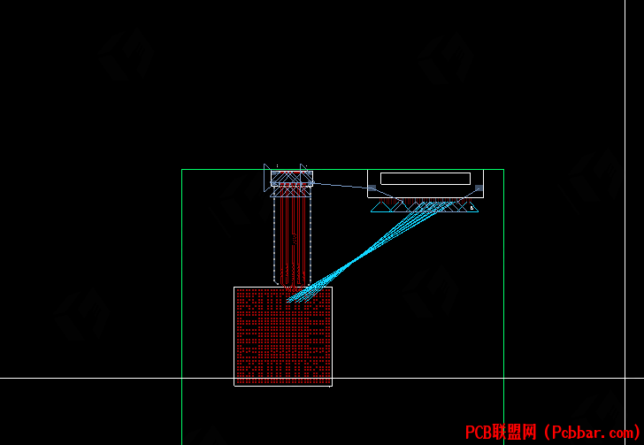

发表于 2024-7-13 16:29:47 | 显示全部楼层 |阅读模式
MIPI模块接口分为显示接口DSI和摄像接口CSI,信号线为差分信号,阻抗需控制在80到125欧姆以内。在设计过程中,需要远离干扰源,主芯片与接口位置尽量不要太远。差分信号线对内等长5MIL误差,对间等长10MIL误差。同时 需要立体包地处理。

发表于 2024-7-15 16:04:39 | 显示全部楼层
右侧这个也做一下

发表于 2024-7-15 16:04:55 | 显示全部楼层
左边做的没啥问题
