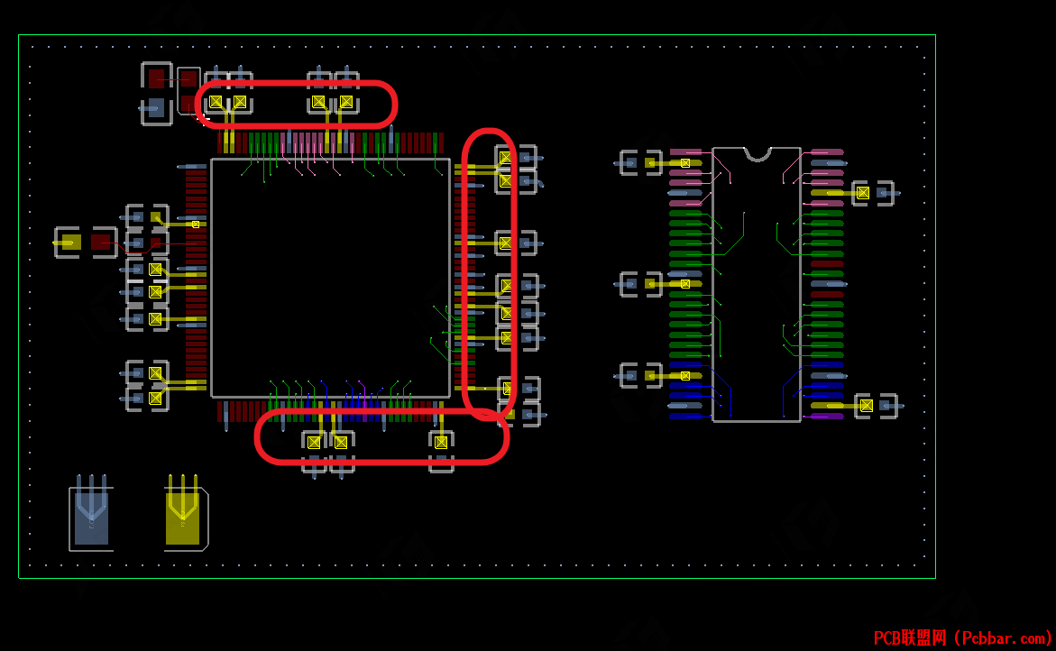

在设计过程中,SDRAM靠近芯片放置,有排阻时尽量控制800-1000mil的间距,没有排阻时尽量控制600-800mil的间距,滤波电容靠近管脚放置。信号走线控制50欧姆阻抗,所有信号线进行分三组走线,地址控制信号线为一组,数据信号线分为高八位和低八位两组,数据信号线每组附带一根DQM数据掩码信号。每组信号线尽量走在同一层,需要满足3W原则。数据信号线等长误差50mil,地址控制信号线等长误差100mil.
打过孔时要保持一定间距,防止整板铺地或者铺电源时造成铜皮割裂。电源平面要比地平面内缩一定距离(1毫米),同时四周需要打上地过孔。

这些都没打孔,连接不上

走线没啥问题
