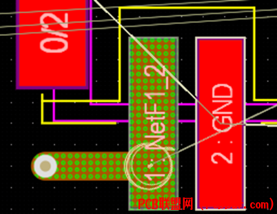

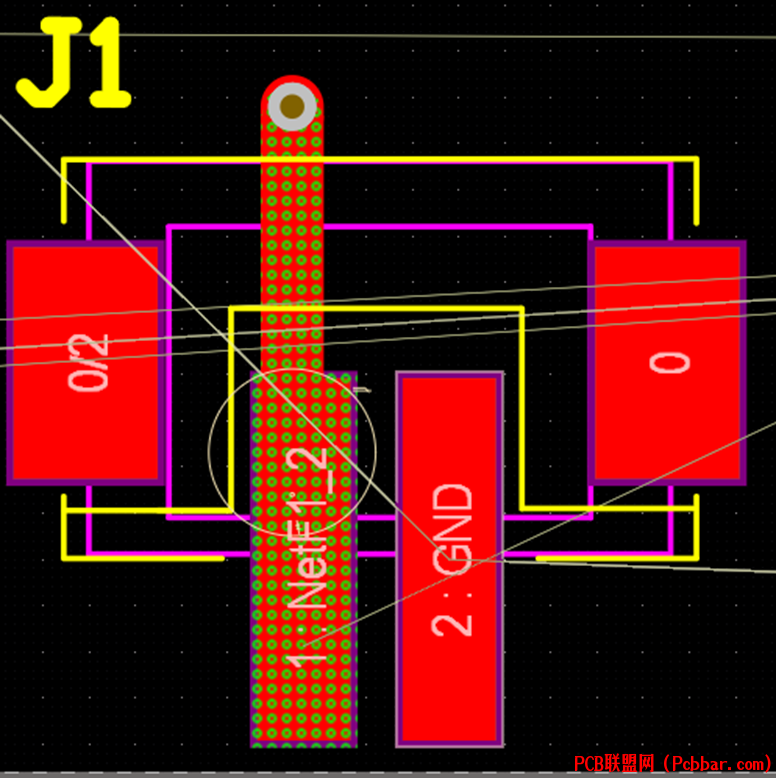

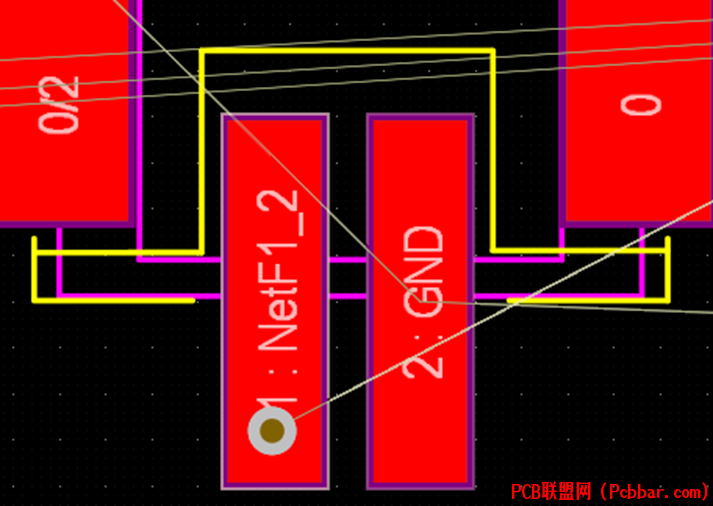

从一个焊盘上向过孔走线,不论从什么角度走,都会绿色报错,但是把过孔放在焊盘上反而不会报错,这是什么原因导致的呢,又如何解决
另外我把规则-Clerance中最小间距调到1mil还是会报错
诚心求解

两个网络属性不一致导致的不同网络短路报错。仔细检查过孔或者线属性是否和焊盘网络一致。
