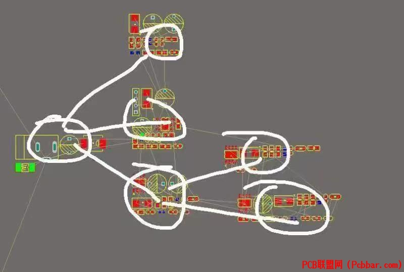

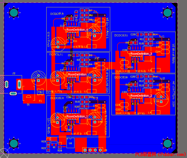

本次作业是基于第一次作业DCDC的基础上升级,在设计的过程中,有很多东西都不能确定的操作,担心自己操作错误导致更多错误的出现。
在此过程中产生的一部分位置:
1.针对于同一网络但在不同电路中,应该如何联系起来?

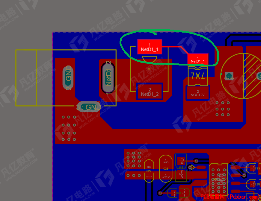

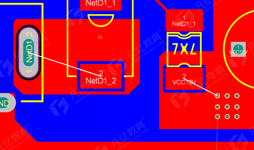

2.针对同一网络在同一电路中,但无法顺序放置,需要穿过其他器件才能连线,如何通过铜孔连线?
3.对底层进行布铜的详细操作:machine1层选中进行铺铜,将其设置为botton层  GND,然后选择重新铺铜,样式选择solid;步骤是否正确?

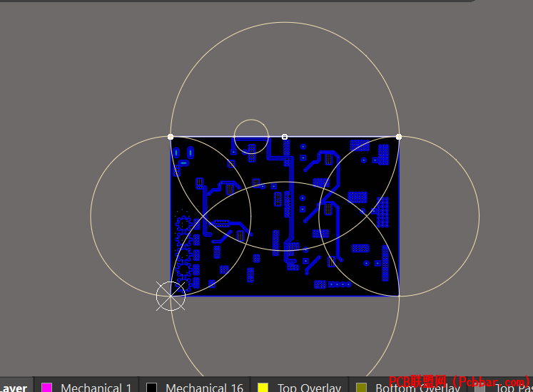

4.针对于电路图中左下角的五个过孔  是否设置为多层?还是将其设置为top层即可?
5.对底层布铜时,出现的问题:在machine层铺铜设置为botton层后,botton层出现的现象如图1;
6.如何将器件从top层设置为多层,选项中只有top和botton

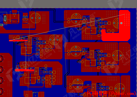

发表于 2024-7-17 14:11:14 | 显示全部楼层
注意考虑载流,此处保险承载板子上的全部电流
发表于 2024-7-17 14:12:07 | 显示全部楼层
注意飞线开路
发表于 2024-7-17 14:15:08 | 显示全部楼层
通过打孔换层进行连接
优先考虑表层连接,无法连接考虑打孔换层
可以直接在bottom层进行铺铜
安装孔需要锁螺丝,是所有层的通孔
重新生成铜皮
器件只能摆放在表底层,不然无法进行焊接

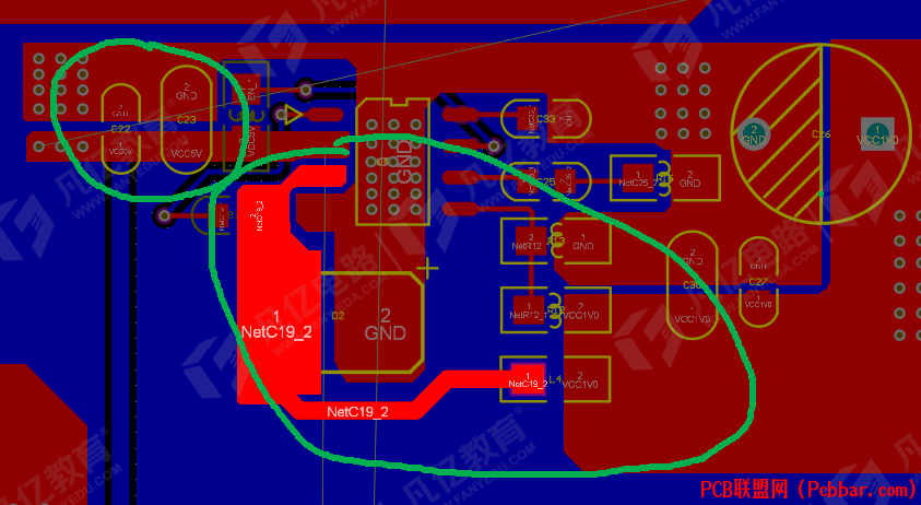

发表于 2024-7-17 14:16:38 | 显示全部楼层
优先输入输出主干道的一字型或者L形布局
滤波电容在电流路径上先大后小摆放
发表于 2024-7-17 14:18:28 | 显示全部楼层
注意电源流向
