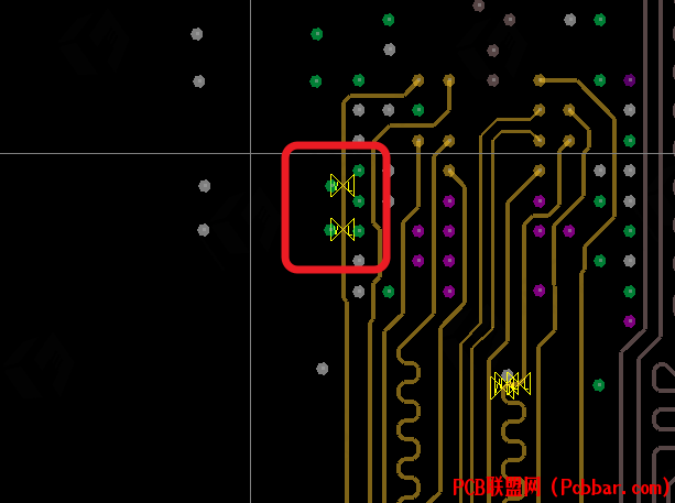

本次作业难点主要在BGA出线,线拉通了,就简单了。

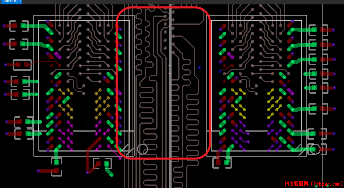

发表于 2024-7-12 15:42:40 | 显示全部楼层
这个距离过近了,导致中间走线绕等长空间不够

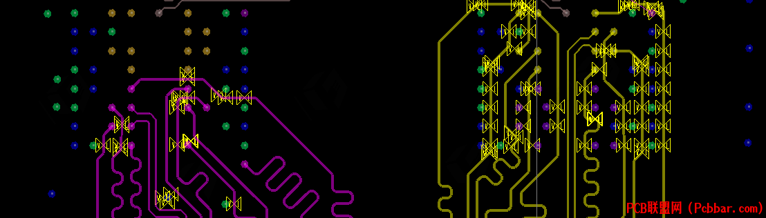

发表于 2024-7-12 15:43:45 | 显示全部楼层
短路的DRC要处理一下

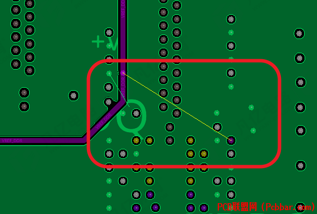

发表于 2024-7-12 15:44:47 | 显示全部楼层
vref走线不能走在电源层。这样ddr的主电源就被分割乱了

发表于 2024-7-12 15:45:41 | 显示全部楼层
都没联通

发表于 2024-7-12 15:46:46 | 显示全部楼层
能满足3W的位置要修3W,不是搞个区域规则了事
19
66
593
593
发表于 2024-7-29 02:38:48 | 显示全部楼层
啊这,没修完
