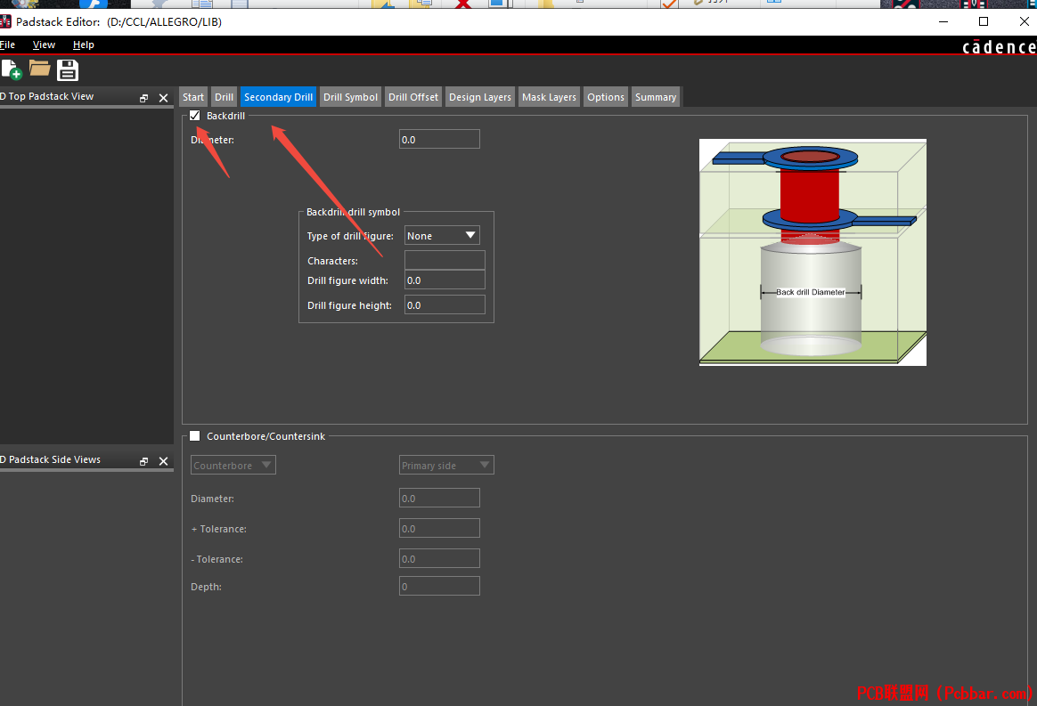

在设置里面都设置好了,就是没办法放置背钻,3d也不显示,有老师会的吗

你应该是在出NC Drill的时候没有勾选  Include backdrill这个选项

要在做孔的时候就设置好对应参数,然后在去pcb里面进行设置
