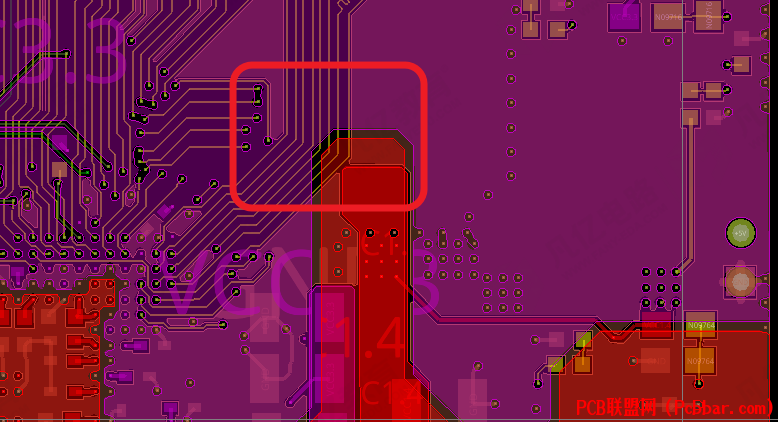

[作业已审核] 刘用华+达芬奇四层板的PCB设计

优化一下电源分割路径,不要跨分割

发表于 2024-6-4 15:02:03 | 显示全部楼层
过道位置可以稍微加宽一些

发表于 2024-6-7 22:15:49 | 显示全部楼层
就只有这两处吗?
