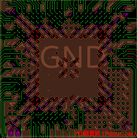

请老师审核这个PCB文件,谢谢!

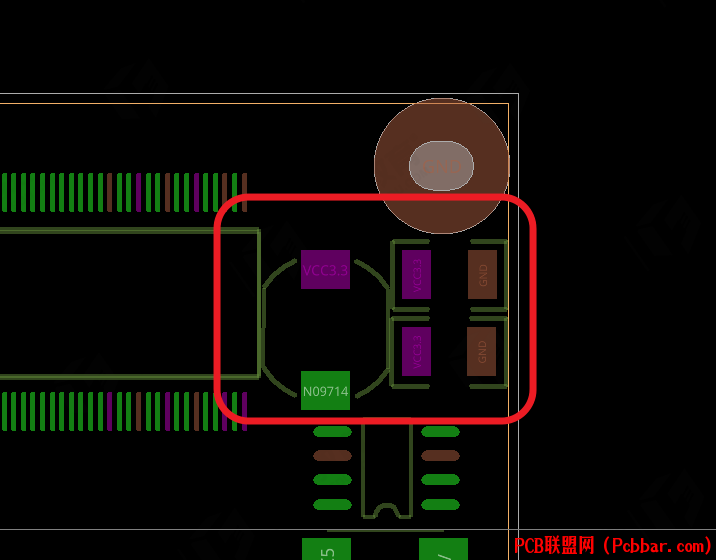

发表于 2024-6-4 14:52:36 | 显示全部楼层
器件距离螺丝孔的间距太近了

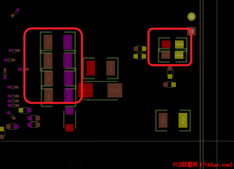

发表于 2024-6-4 14:53:35 | 显示全部楼层
元器件之间的间距稍微拉开一些

发表于 2024-6-4 14:55:03 | 显示全部楼层
bga芯片里面尽量不要铺铜
7615
3万

发表于 2024-6-4 14:57:13 | 显示全部楼层
距离拉开

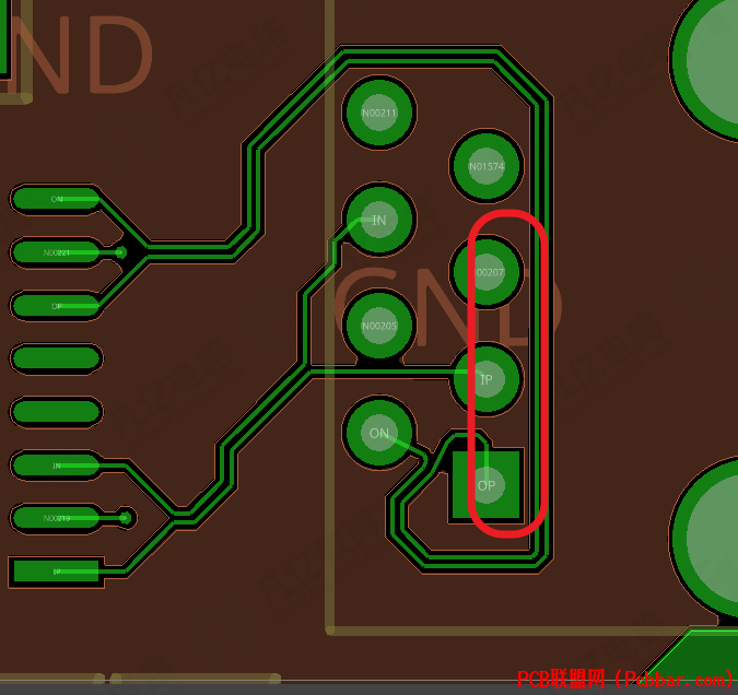

发表于 2024-6-4 14:58:47 | 显示全部楼层
多个过孔换层,要连上
7615
3万

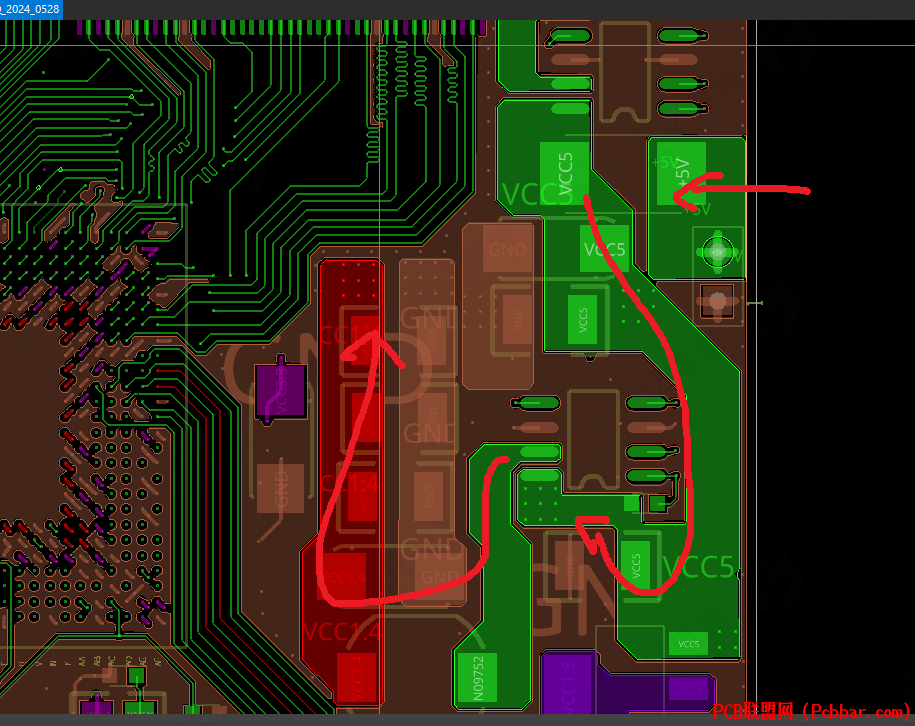

发表于 2024-6-4 15:00:25 | 显示全部楼层
这个电源的输入输出是不是有点太绕了
