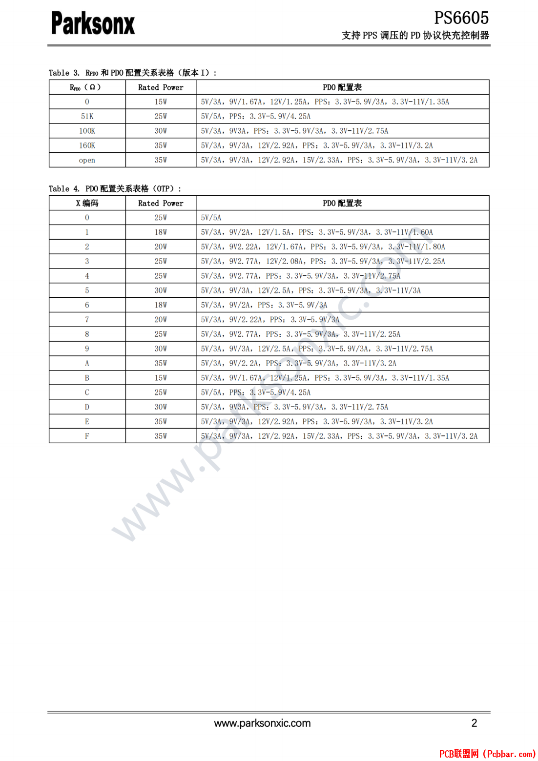

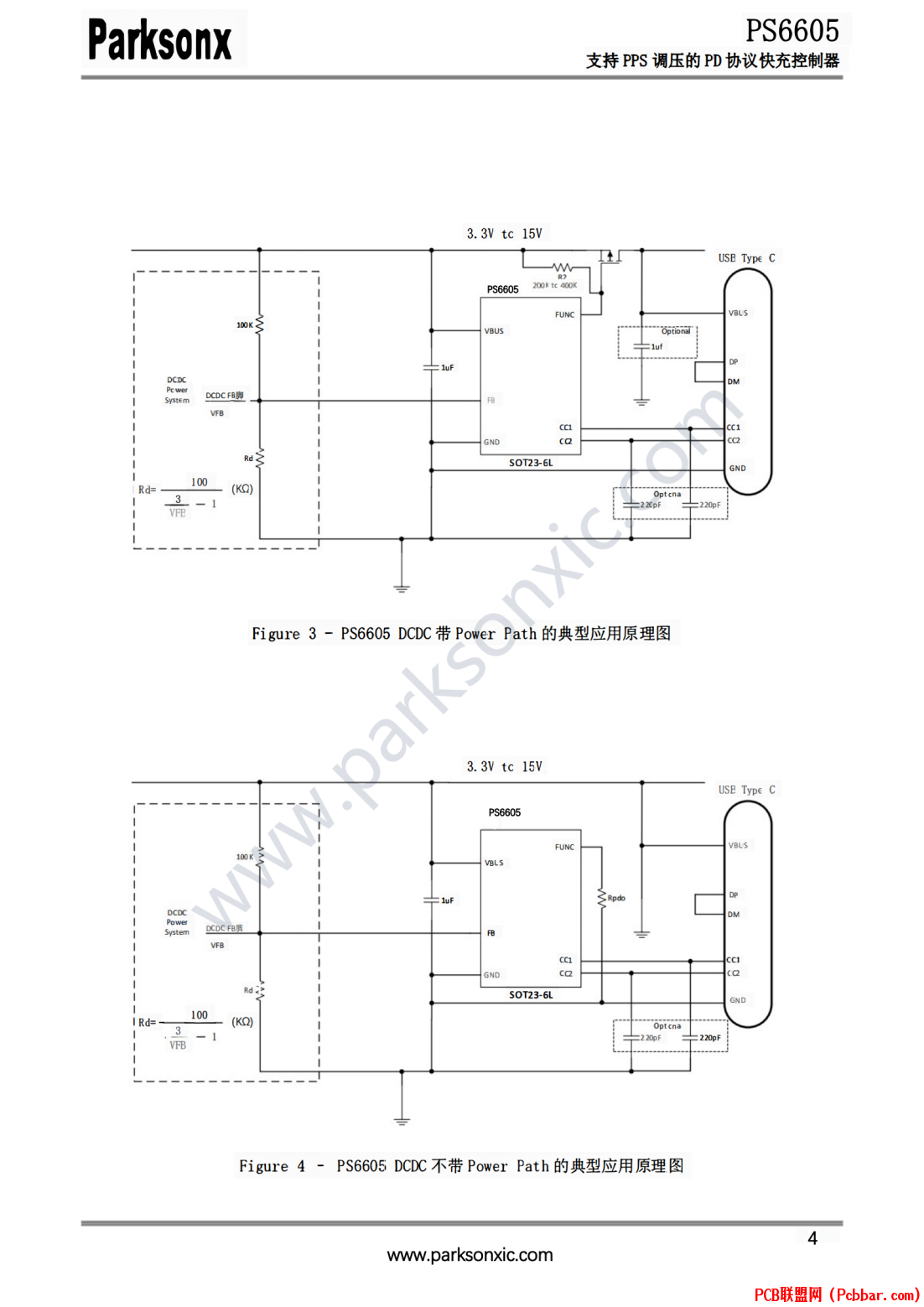

PS6605是一款专为USB Type-C接口设计的PD协议快充控制器,由Parksonx公司生产。这款控制器旨在满足现代电子设备对高效、快速充电的需求,特别适用于支持PPS(Programmable Power Supply)调压技术的设备。
PS6605集成了USB Power Delivery 2.0/3.1快充协议,提供了多种PDO(Power Delivery Object)组合供用户选择。PDO组合涵盖了不同的输出电压和电流值,以满足不同设备的充电需求。通过OTP(Over Temperature Protection)等特殊设置,PS6605还提供了逐级调压的功能,确保充电过程中的安全性和稳定性。
PS6605的主要优势在于其高度的灵活性和兼容性。它可以与各种支持PD协议的电源适配器和设备进行无缝连接,实现快速、高效的充电体验。同时,PS6605还具备出色的热管理和保护功能,可以确保在充电过程中不会对设备造成损害。
在技术规格方面,PS6605提供了多种PDO组合,这些组合可以根据具体设备的充电需求进行选择。每个PDO组合都对应着特定的输出电压和电流值,以确保设备能够以最合适的充电速度进行充电。此外,PS6605还支持多种保护功能,如过压保护、过流保护、过热保护等,以确保在充电过程中的安全性和稳定性。
