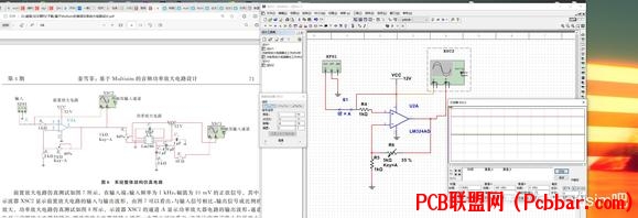

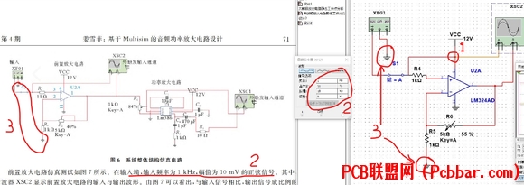

前置放大电路 为什么示波器没有波形呢

⒈输入既接函数发生器,又接Vcc?
⒉函数发生器采用设置不合理:①1Hz的频率不在音频(30Hz~20kHz)内,你听不到的!可取为1kHz。②放大器输出电压不能超出电源电压范围的,考虑放大管的压降还会更窄一些。运放的电源才12V,输出电压范围约在1~10V。而函发的信号峰值Vp=10V,即输入信号电压范围为-10~+10V,不放大已经超出输出电压范围进入饱和区了,放大后岂不更是。
⒊原图不合理:运放采用单电源(电源引脚正4和负11分别接+12V和地),函发的COM端和R5的下端则不能接地(接地是采用一正一负双电源时的偏置形式),一般应偏置为Vcc/2=6V或相近电压。
