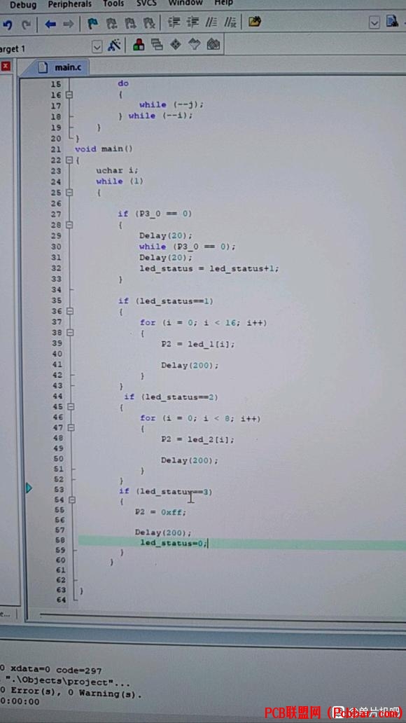

各位大佬,本人新人刚接触单片机,看网课加上自己编的程序,但是这个按键控制的流水灯为啥不能让他随时停呢。只有运行到特定的地方按键才好事,真的跟迷惑

发表于 2024-4-8 14:47:38 | 显示全部楼层
单片机是单线程运行的,你的流水灯延时在运行的时候程序是无法走到按键程序运行的,这是网课的通病,他只会一个一个模块的教你,自己做产品多个模块组合的时候没有时间运行标志一头大,开个定时器,设定1ms中断,然后定义不同的时间程序该去做什么事。切记不能在程序里加大事件延时,要用定时器去做延时
