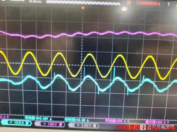

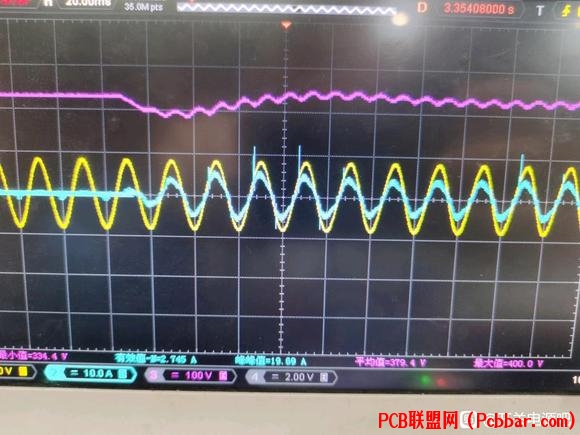

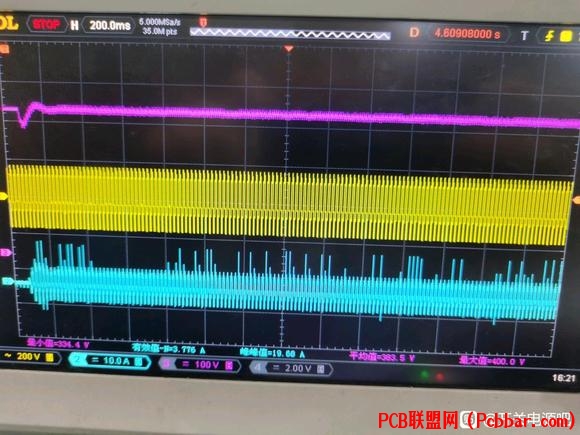

PFC电流有尖峰,怎么调电流pi都消不掉,请问吧友们有遇到过这种情况的吗?

电感参数不对?

找到原因了,是我电感电流和输出电压的采样设置冲突导致的
