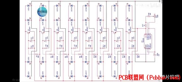

ne555面包板接通电源就全亮了,但没有流水的效果,可能是什么原因导致的呢???

发表于 2024-4-8 09:37:30 | 显示全部楼层
上原理图
591
1772
5770
5770
发表于 2024-4-8 09:37:46 | 显示全部楼层
原理图 b站一个up主的

发表于 2024-4-8 09:38:45 | 显示全部楼层
555的4脚与8脚相连
10
904
812
812
发表于 2024-4-8 09:39:15 | 显示全部楼层
测下3脚 有没有脉冲信号,也可以装一个LED 看下。你这个很牛的。
