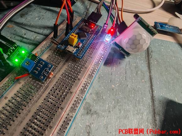

我用光敏的led实现了自动高亮功能,现在要加一个人体探测,想实现有人开灯,没人过60s关灯,但是写了一上午都没实现,有没有大佬帮一手,求求了

人体探测用啥传感器

这个模块不太好,你先用按键仿模块电平,先把单片机调好,再装上模块,然后人体进行测试。

这红外模块自带延时可调,可以用定时器做时间计数,红外输出电平变化(输出的电平高低好像也能选择)开启定时器计时,电平检测到人关闭定时器并清空计数,没人后开启定时器,定时器到时间后关闭led。但是我之前测试时,发现这个红外模块有bug,容易误触,可以试试加入延时消抖

这个热释电模块的话,你直接触发之后延时变低电平时间调到最大,然后在代码里判断,高电平之后60秒直接给输出低电平,这就可以了

你把红外模块pdf发上来,stm32主要代码部分我也看看
