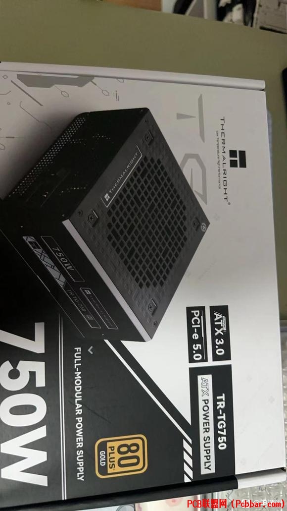

电脑组装好用了一周,先是玩双人成行,突然跟跳闸了一样黑屏关机,一定要把电源开关关闭重开才能成功重启电脑。第二次在浏览网页突然又发生了这种情况,今天晚上下班回来索性开不了机了。应该从哪里开始排查(电源确实丐了点,但已经特地留出功率冗余了)
配置如下:
华硕b650m-k
6750gre竞技版
7500f
利民TR-TG750 金牌 atx3.0版(750w

如果能进bios的话把bios恢复默认设置或者内存条频率调到4800试试是不是兼容问题,进不去的话看看主板电源指示灯亮不亮,如果不亮的话,换个电源试试指示灯有没有反应,还没有的话可能主板下班了

是黑屏关机还是黑屏死机?前者的话十有八九就是电源出问题了,后者则是已经问题居多

小白求助第一次装机似乎就翻车了-1.png 我刚买利民电源你不要吓我啊

9成概率是电源问题。。。触发电源保护了。。。

找一家附近的电脑店去测一下机子 换个电源测 一般电脑店的老板不会这么小气 他们一般都有测试机的 如果点不亮 有可能是主板供电没插好 主板短路 固件损坏 建议最简装机排除问题 只用主板cpu散热 只用一根内存插4槽 固态 电源开机试试看

你把电源单独取开,单独短接一下看看,他如果能转,那就是你别处有短路,不能转,这就说明坏了,建议赶紧找保修的。

换电源试试
