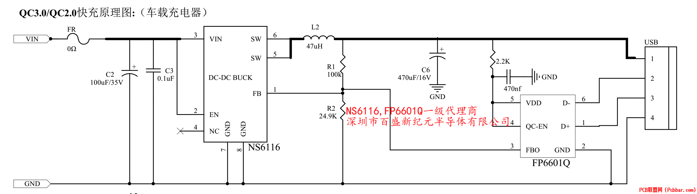

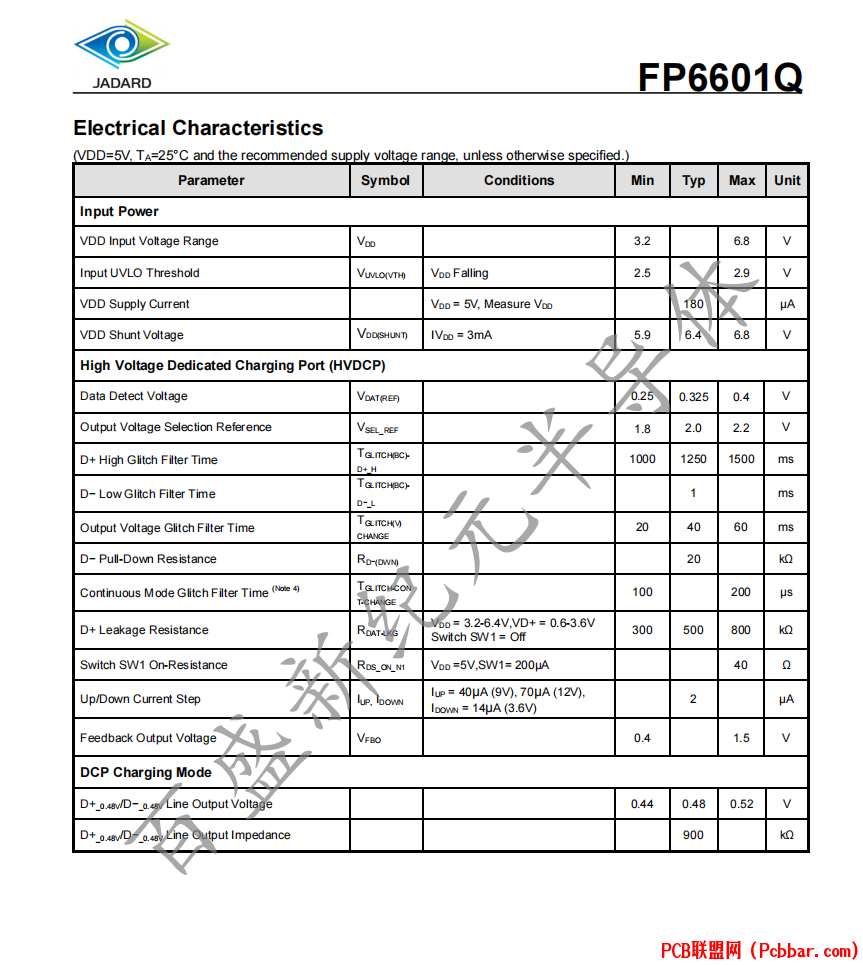

  FP6601Q是一个快速充电协议(FCP)和高通®快速ChargeTM2.0/3.0(QC2.0/3.0)USB的接口。FP6601Q监控USBD+/D−数据线,并根据不同的电源设备(PD)自动调整输出电压。因此,通过FP6601Q优化了PD的充电时间。
  FP6601Q不仅支持USBBC兼容的设备,还支持苹果/三星/HUAWEI设备,并在启用输出电压调整前自动检测所连接的电源设备是否支持QC2.0/3.0或FCP。如果PD不符合QC2.0/3.0和FCP的要求,则FP6601Q将禁用输出电压的调整,并保持默认的5V输出电压,以确保安全运行。
  FP6601Q有一个节省空间的SOT-23-6软件包。 FP6601Q-2.png FP6601Q.png FP6601Q-4.png FP6601Q-5.png FP6601Q-4.png
