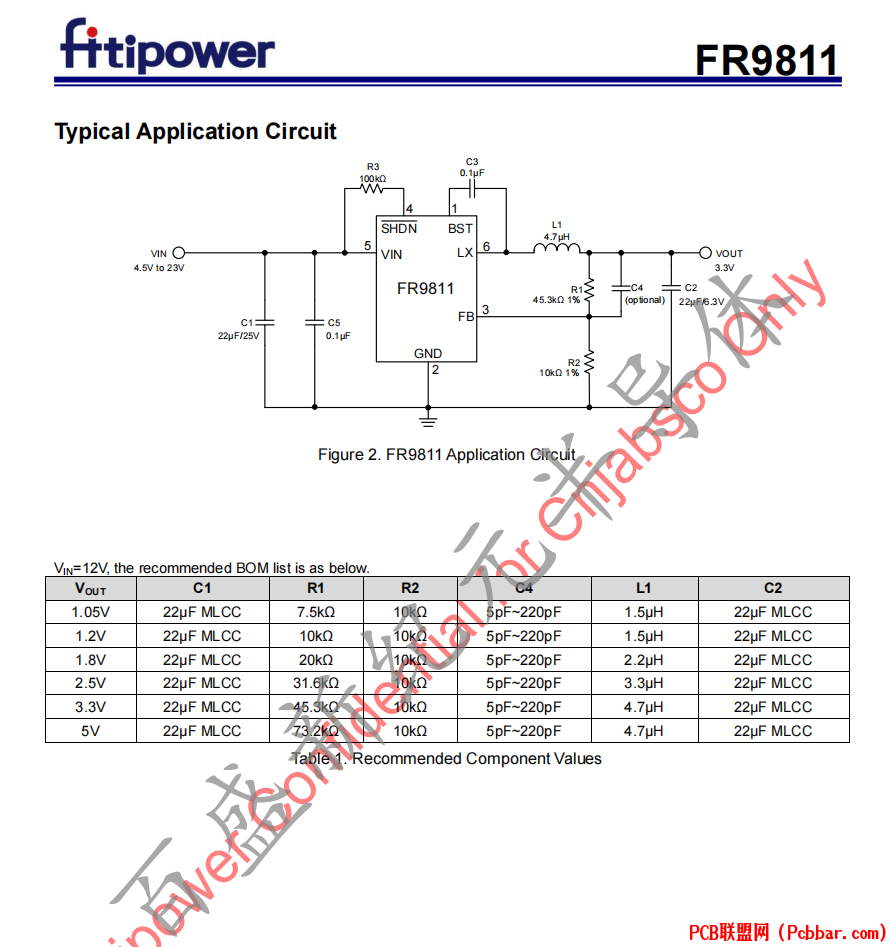

  FR9811是一种同步降压直流/FCOT转换器,具有快速常数对时间(FCOT)模式控制。该装置提供4.5V至23V的输入电压范围和2A的连续负载电流能力。它是恒定的时间脉宽调制(PWM)控制器,支持FCOT模式控制。工作频率取决于输入和输出电压条件。
  FR9811故障保护包括逐循环电流限制、短路保护、UVLO和热停机。软启动功能防止开启时涌电流。FR9811使用快速常数的时间控制,提供快速的瞬态响应,抗噪声性和各种非常低的ESR输出电容器,以确保性能稳定。
