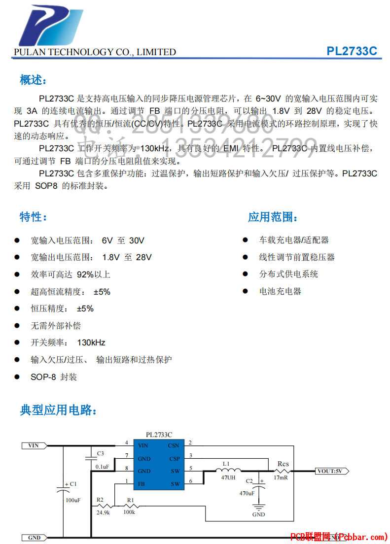

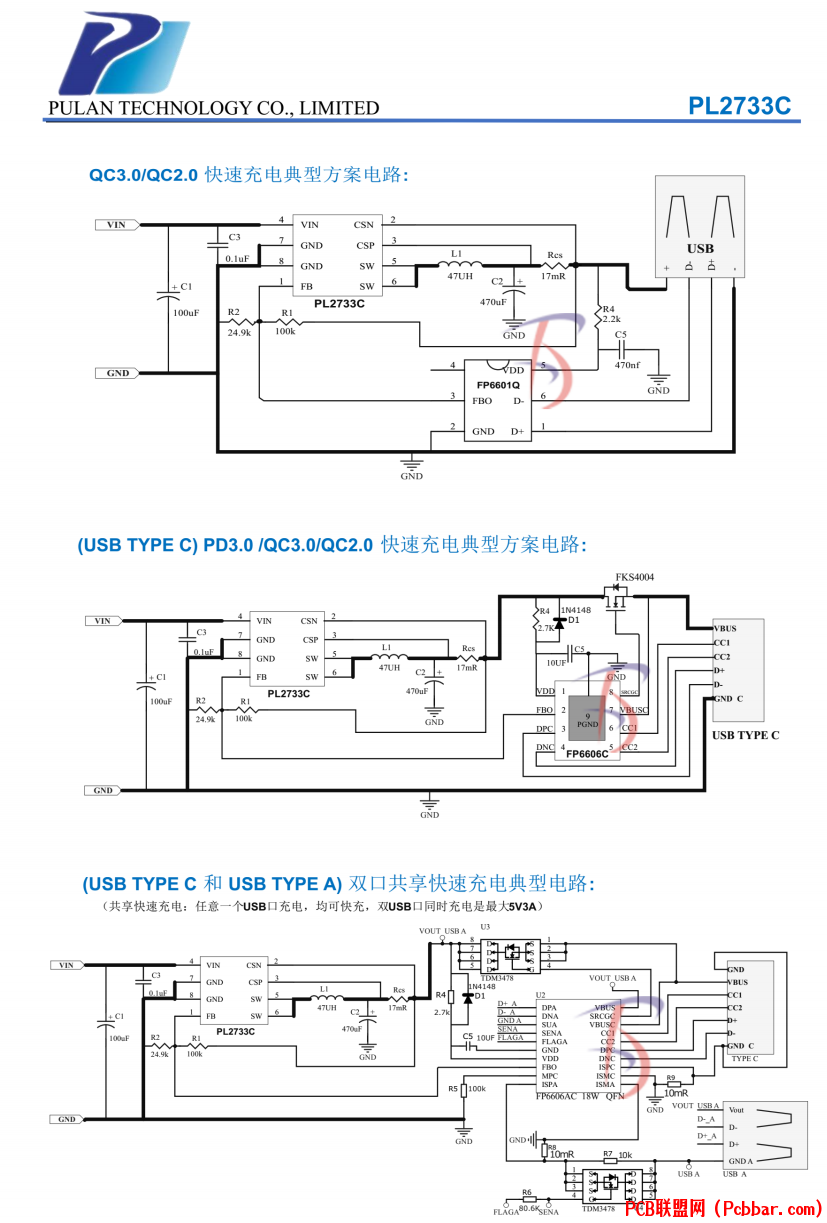

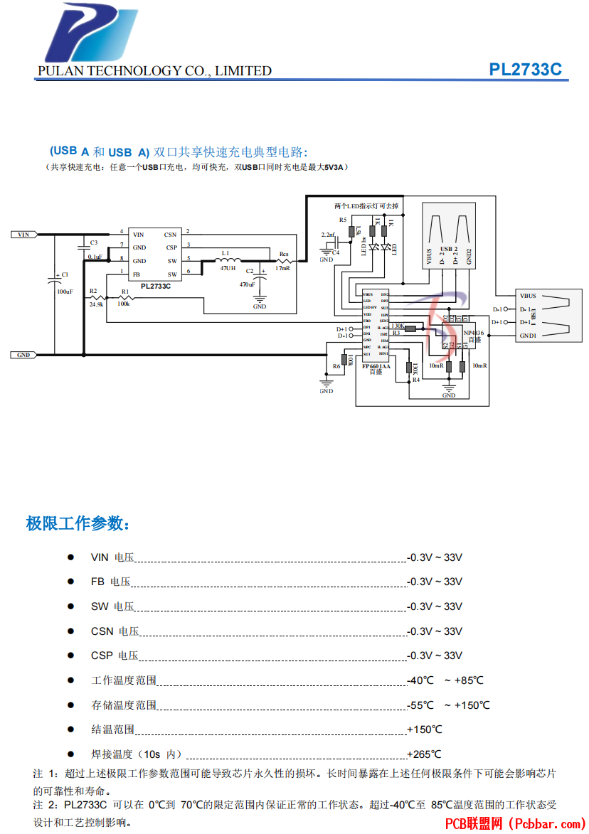

概述:
PL2733C 是支持高电压输入的同步降压电源管理芯片,在 6~30V 的宽输入电压范围内可实
现 3A 的连续电流输出。通过调节 FB 端口的分压电阻,可以输出 1.8V 到 28V 的稳定电压。
PL2733C 具有优秀的恒压/恒流(CC/CV)特性。PL2733C 采用电流模式的环路控制原理,实现了快
速的动态响应。
PL2733C 工作开关频率为 130kHz,具有良好的 EMI 特性。 PL2733C 内置线电压补偿,
可通过调节 FB 端口的分压电阻阻值来实现。
PL2733C 包含多重保护功能:过温保护,输出短路保护和输入欠压/ 过压保护等。PL2733C
采用 SOP8 的标准封装
