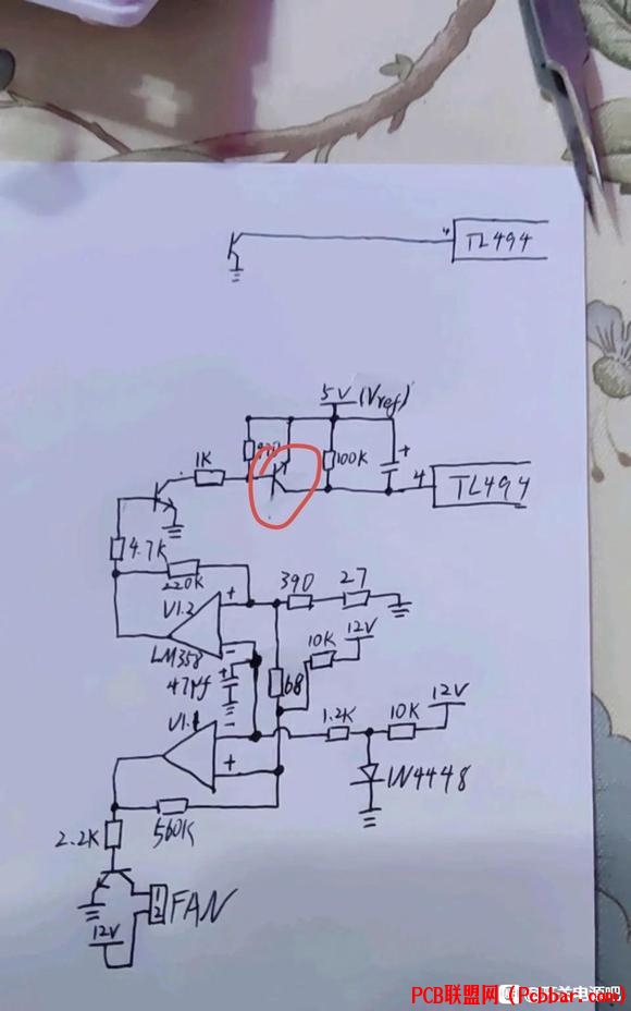

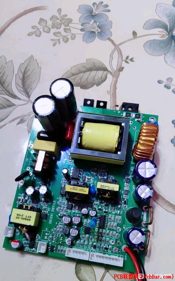

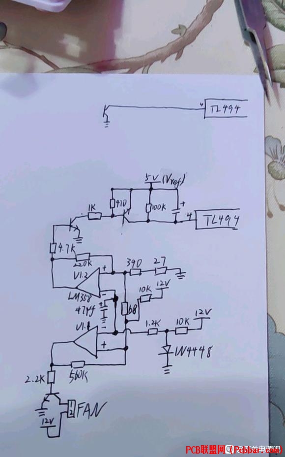

大佬们帮忙看看,我看这个电源没输出,测出来494第四脚是高电平,其他的正常,不知道为什么是高电平。电路图是有关4脚的所有部分

lm358输出高电平

红圈中的三极管的极性应该是PNP的,不是NPN。否则从原理上说不通。

可以看一下三极管型号。一般是8050npn,8550pnp

有可能过温保护了
