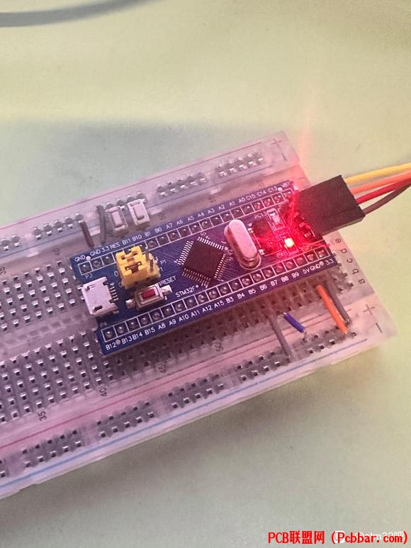

怎么stlink下载不了程序啊
萌新求帮忙-1.png 换了一个stlink,接线也检查过了,还是不行
会不会是stm32烧掉了啊

复位键试过了也没有

尽量不要用中文文件名,不知什么时候就不行的。

检查一下驱动,有没有接错线,有没有线松,debug有没有条。

有可能是驱动掉了,重启试试

用干燥的手去摸一下芯片,检查芯片少了没(烧了会发热)

试试串口下载吧,我之前也是有一个不能用stlink现在,但是可以用串口下载
