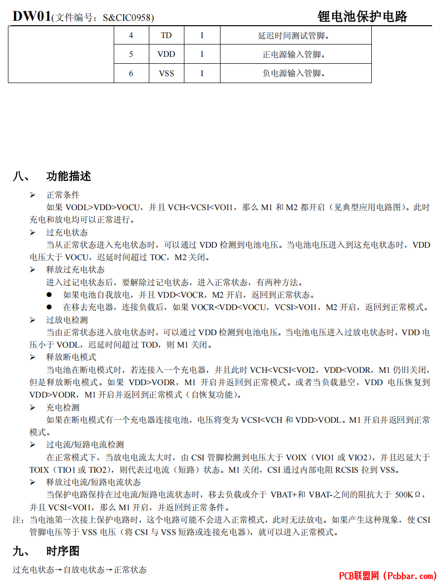

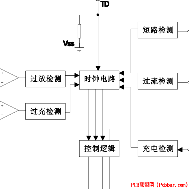

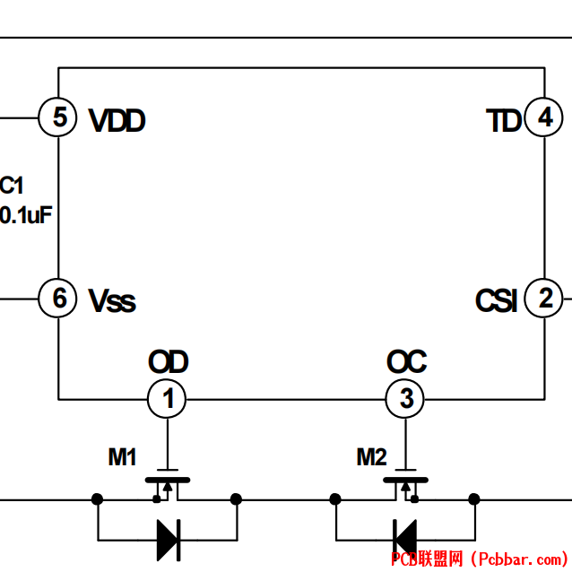

DW01 是一个锂电池保护电路,为避免锂电池因过充电、过放电、电流过大导致电池寿命缩短或电池被损坏而设计的。它具有高精确度的电压检测与时间延迟电路。
主要特点

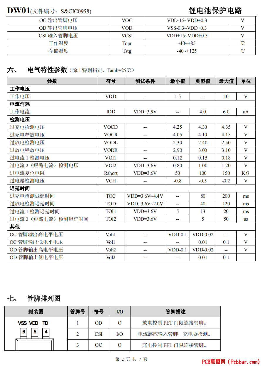

➢ 工作电流低;
➢ 过充检测 4.3V,过充释放 4.05V;
➢ 过放检测 2.4V,过放释放 3.0V;
➢ 过流检测 0.15V,短路电流检测 1.0V;
➢ 充电器检测;
➢ 过电流保护复位电阻;
➢ 带自恢复功能;
➢ 有 0V 充电功能;
➢ 工作电压范围广;
➢ 小封装
