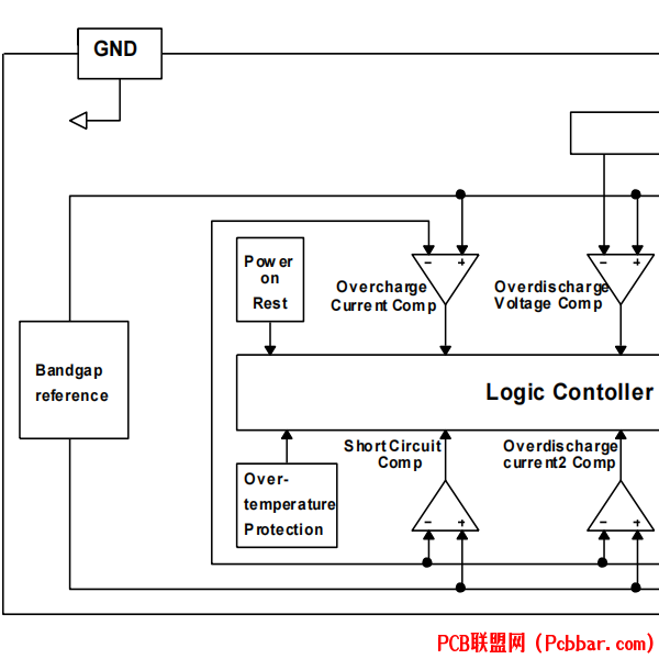

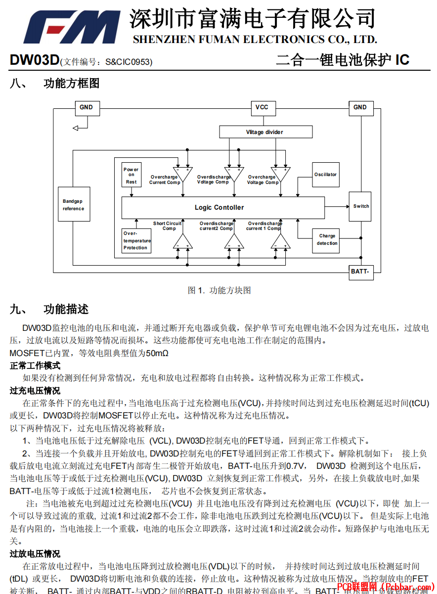

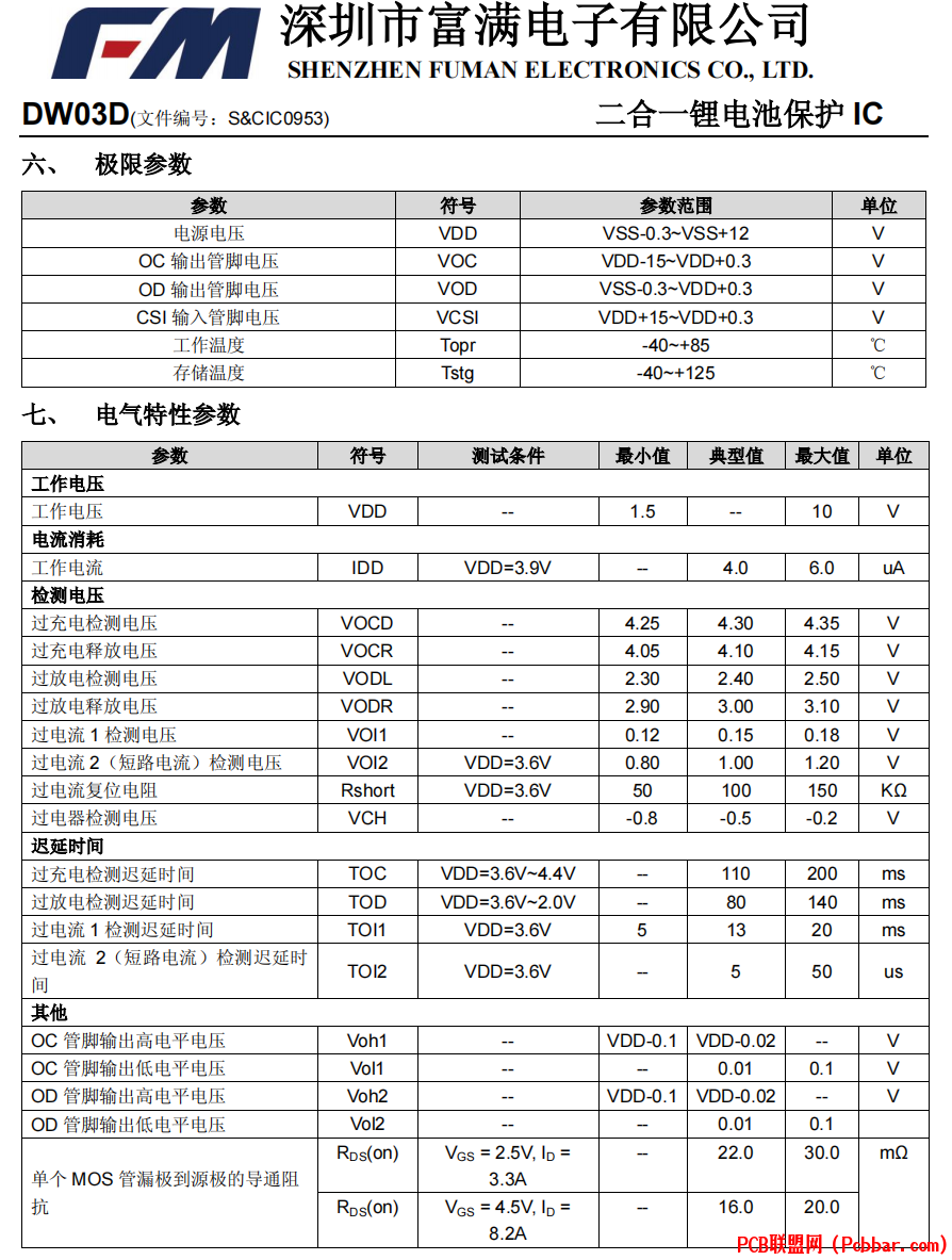

概述

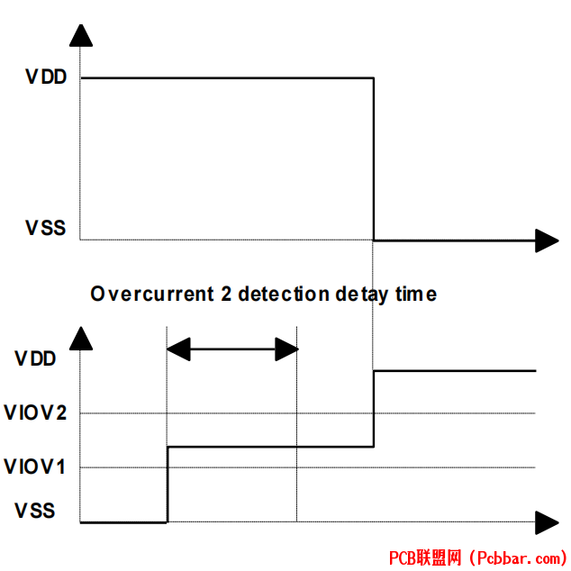

  DW03D产品是单节锂离子/锂聚合物可充电电池组保护的高集成度解决方案。
  DW03D包括了先进的功率 MOSFET,高精度的电压检测电路和延时电路。 DW03D具有非常小的TSS08-8的封装,这使得该器件非常适合应用于空间限制得非常小的可充电电池组应用。
  DW03D具有过充,过放,过流,短路等所有的电池所需保护功能,并且工作时功耗非常低。
  该芯片不仅仅是为手机而设计,也适用于一切需要锂离子或锂聚合物可充电电池长时间供电的各种信息产品的 应用场合。
