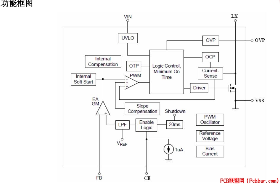

概述
AP9235B 系列是一款固定振荡频率、恒流输出的升压型DC/DC转换器,非常适合于移动电话、PDA、数码相机等电子产品的背光驱动。输出电压可达30V ,3.2V输入电压可以驱动六个串联LED, 2.5V输入电压可以驱动两路并联LED(每路串联三个LED)。通过改变CE脚上PWM信号的占空比可以控制LED的亮度。另外,内部集成了一个导通电阻为0.8Ω的场效应管,外部可使用微型电感和电容,以缩小印制板的面积。
应用
白光LED驱动
移动电话机
掌上电脑
数码相机
MP3, PMP, PDA
特性
输入电压范围   2.8-30V
输出电压范围 可达30V
启动参考基准电压: 0.25V
振荡频率: 1.0MHz
输出导通电阻 0.8Ω
转换效率: 88%(驱动三个串联LED @Vin=3.6V ILED=20mA)
通过PWM信号控制LED亮度
停机电流: ISTB=1.0uABz 负载电容: 0.22uF(瓷介)
Lx 最大电流:1.0A
