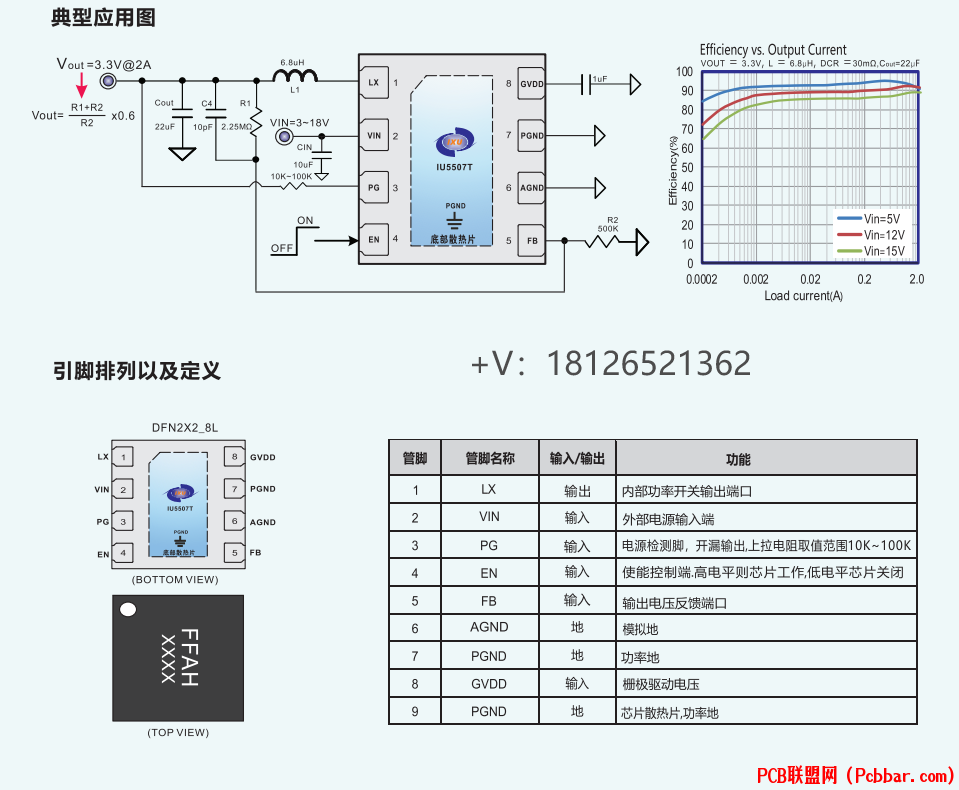

IU5507T是一款由基准电压源、振荡电路、比较器、PWM/PFM 控制电路等构成的 CMOS 降压DC/DC调整器。利用 PWM/PFM 自动切换控制电路达到可调占空比,具有全输入电压范围(3-18V)内的低纹波、高效率和大输出电流等特点。
( ?! g7 b0 |) @5 @5 sIU5507T内置功率MOSFET,使用过压、过流、过热、短路等诸多保护电路,在超过控制值时会自动断开,以保护芯片。IU5507T采用了纤小的DFN2X2_8L封装,最低可达到小于6μA漏电,最适合在移动设备的电源内部使用。
* u. \- m8 o3 ~, o! E; H
9 l! i# s/ D! e* U8 S0 S: Y& {# n- Z
; N# r# f5 |: j. y4 ?! m( x
描述4 H, Y' J8 s& _$ J- v
高效率:最大效率可达到95%* K7 }% P: I, u
最大电流输出能力:2A: T; h/ O, Z2 i4 h4 d7 C& o( A
低功耗,静态电流小于:6μA; g5 H$ n) d' N5 G
工作电压范围:3~18V$ v4 u9 x6 c& r- c( B# N) L
基准电压0.6V  i- b% e- u3 M2 J, U
输出纹波:<+0.4%
" H) s4 C5 W% {1 k100%占空比工作,可实现输出电压跟随输入0 s$ L) ?- m$ J7 X* e
PWM/PFM自动切换占空比自动可调,以保持很大负载范围内的高效率,低纹波! a9 J6 X0 O. T* E* o# }, M
符合Rohs标准且无卤素$ C# A  A3 ~2 l/ M& s$ j8 }/ }
. C* o* p8 v7 v* Y
& P) o0 [$ K/ D4 a. l$ c
应用
+ H+ l" B/ ^( |9 yIOT,白色家电
5 \2 z3 Q8 \' h* b* w智能家居
; {" Q) |. D6 h& K单节/多节锂电供电系统6 I( P/ N5 u$ c2 n' I8 H: m
多节干电池系统
: |( I( \  t0 O' p. M5 ]$ _12V电源供电系统
5 n# `5 |+ U& H4 K% ]* f7 z/ g3 d' n2 }) Q4 W* N- R
