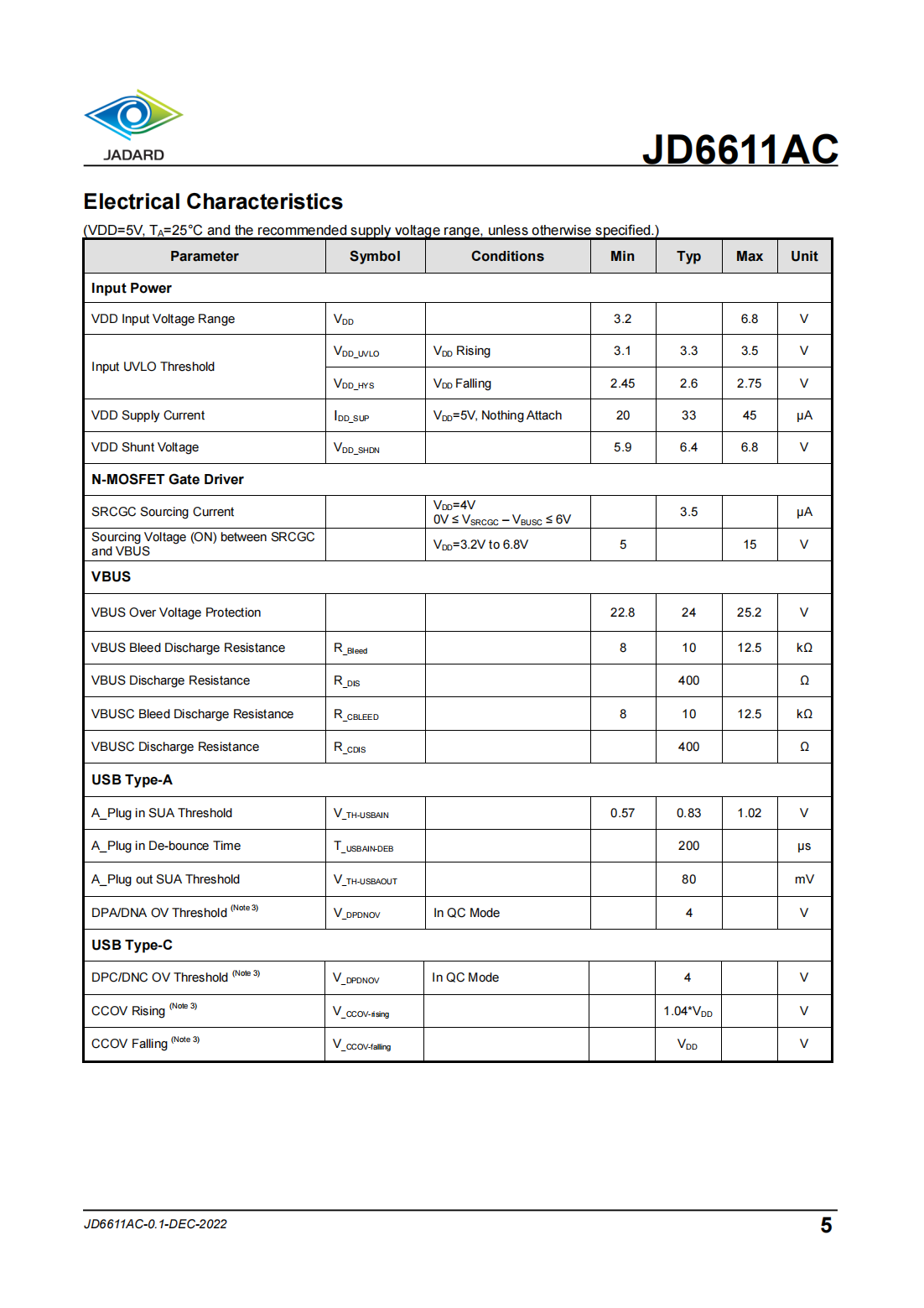

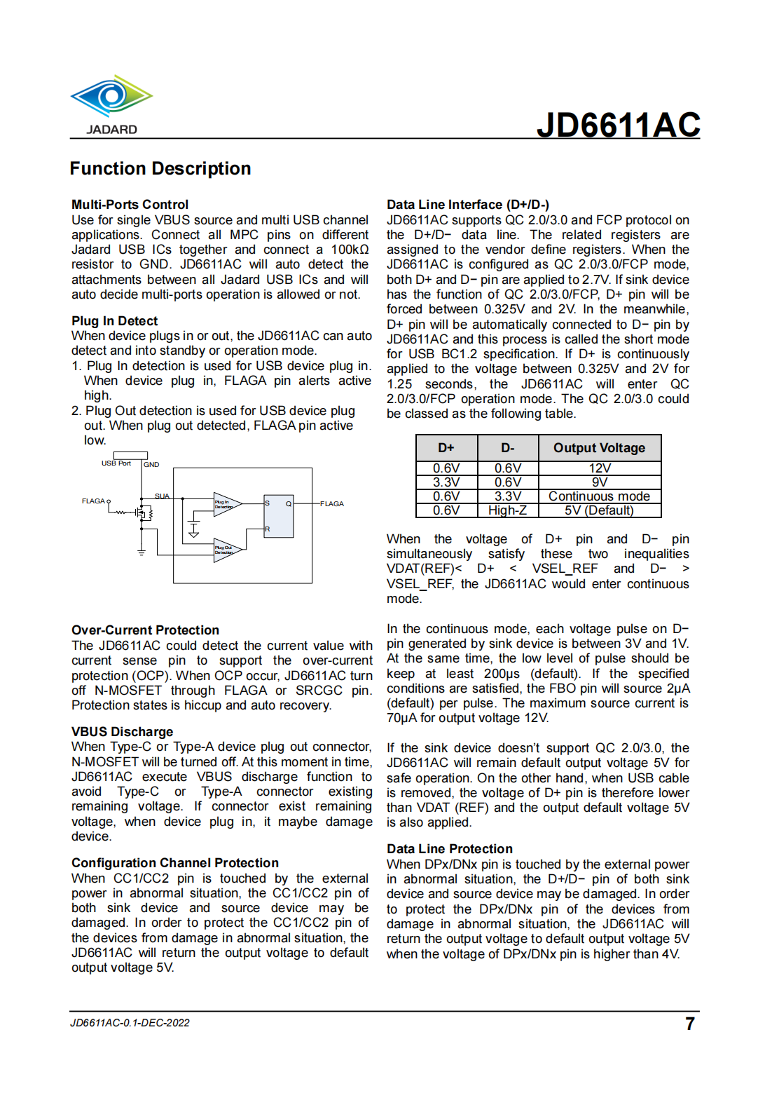

描述
JD6611AC 是一个简化的 USB Power Delivery 3.0 协议控制器。它集成了海思快充协议(FCP)和高通快充 2.0/3.0 的功能。它还支持 USB Type-A 和 Type-C(1A1C)。当 1A1C 连接器同时插入时,输出电压将降至 5V。
JD6611AC 通过监测 CC 引脚来检测 USB Type-C 的连接/断开。它能够提供 5V 至 20V 的输出电压。JD6611AC 实现了 VBUS 检测和 VBUSC 放电,以实施合规的连接端口。保护功能包括过压保护(VBUS、D+/D-、CC1/CC2)。
此外,JD6611AC 还监测 USB D+/D- 数据线、连接器插入/拔出,并根据不同设备的需求自动调整输出电压。它能够提供 3.6V 至 12V 的输出电压。

特性
● VDD 供电电压:3.2V 至 6.8V
● 支持 USB Type-C 和 USB PD 3.0(简化版)
-- 仅支持 5V 至 20V VBUS 电源
-- 支持 USB-C 源电流 3A
● 支持海思快充协议(FCP)
● 支持高通® Quick ChargeTM 2.0/3.0
A 类
● 自动选择 FCP 和 QC2.0/3.0 协议
● 支持 USB DCP 根据 USB 电池充电规范 1.2 版将 D+ 线短路到 D− 线
● 支持 USB DCP 在 D+ 线和 D− 线上应用 2.7V
● USB A 端口插入检测和保护
● 多端口控制应用
● 过压保护
● VBUS 放电功能
● 短路保护
● 过流保护
● CPC-20L 封装
