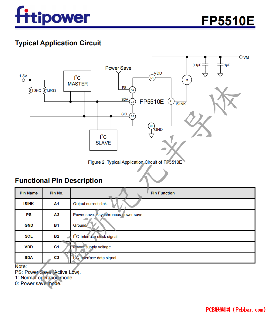

概述
FP5510E是一个单个10位DAC,具有120 mA输出电流语音线圈电机(VCM)驱动器,具有一个i2c兼容的串行接口,以高达400 kHz的时钟速率运行。其供电电压从2.3V到3.6V。
FP5510E集成了电源接通复位电路,断电功能。通电复位电路确保在通电时,DAC输出为0V,直到出现有效的写入位值。在断电模式下,供电电流约为1μA。
FP5510E设计用于自动对焦操作,包括数码相机模块、光学变焦相机手机和镜头自动对焦。FP5510E的I2C地址为0x18h。
FP5510E与WLCSP包,它适用于移动电话和其他便携式应用程序的减少空间安装。
特征
电源电压反弹: 2.3V至3.6V
VCM驱动器自动对焦
10-位分辨率为VCM
2-线I2C接口电流下沉120 mA(1.8V接口兼容)
内部4斜率控制机构
1.增强坡度控制模式
2.一步式模式
3.线性坡度模式
4.两步坡率模式
&#61548;省电模式电流< 1μA
&#61548;电源复位(POR)
&#61548;小尺寸:0.7mm×1.1mm(6球WLCSP)
应用
&#61548;数码相机模块
&#61548;手机
&#61548;镜头盖
&#61548;网络摄像头
