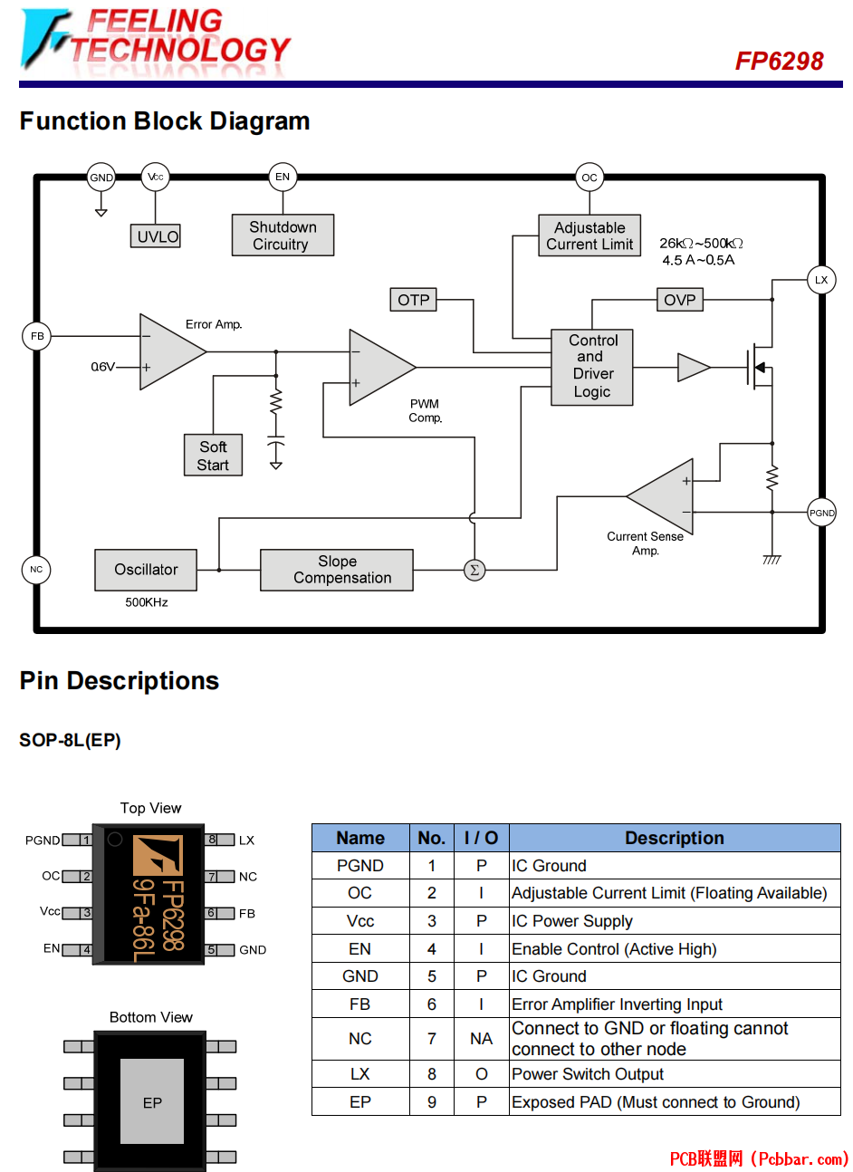

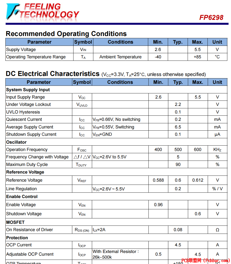

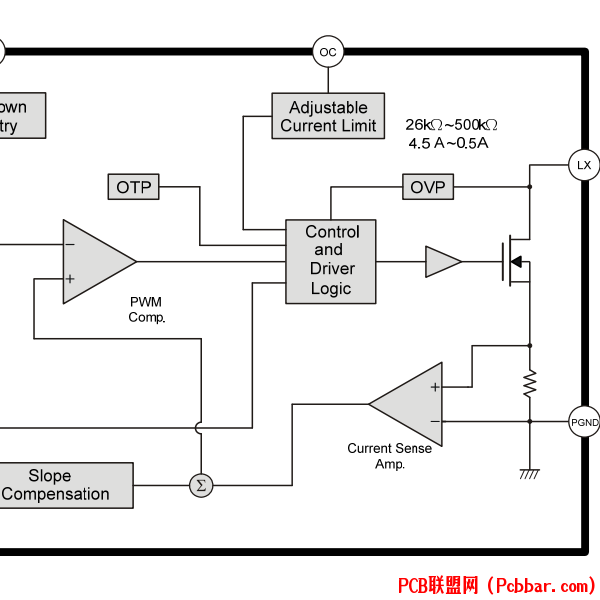

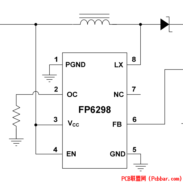

一般说明
FP6298是一个电流模式升压DC-DC转换器。它是内置PWM电路0.08Ω功率MOSFET,使该调节器高效。内部补偿网络还可以最小化多达6个外部组件计数。误差放大器的非反相输入连接到一个0.6V的精度参考电压,内部的软启动功能可以降低涌入电流。
FP6298可在SOP-8L(EP)软件包中提供,并为应用程序领域提供了节省空间的PCB。
特征
可调输出高达9V
内部固定PWM频率:500 KHz
精度反馈参考电压:0.6V(±2%)
内部0.08Ω,4.5A,12V电源MOSFET
关机电流:0.1μA
过温保护
过电压保护
可调过电流保护: 0.5A ~ 4.5A
包: SOP-8L(EP)
应用
充电器
液晶显示
数码相机
手持设备
便携式产品
