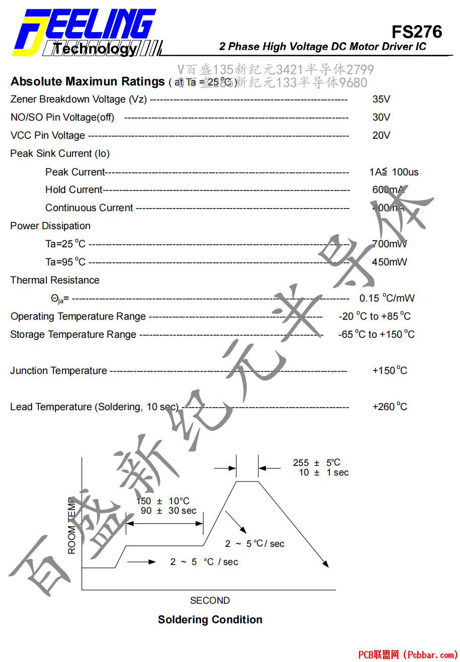

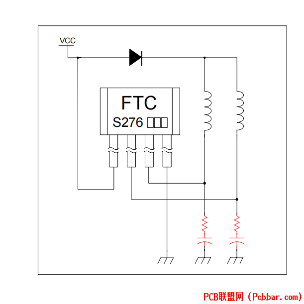

一般说明
FS276是一种由霍尔传感器和输出线圈驱动器组成的1个芯片,应用于一个2相直流电机。霍尔效应传感器的高灵敏度适用于从微型CPU冷却器到鼓风机和直流风扇的电机。典型的工作电流为0.4A,工作电压范围为3.0V ~ 20V。
FS276是一种高性能集成式集成电路,适用于二相直流电机电路。
特征
˙1芯片霍尔传感器/驱动器
˙宽工作电压范围: 3.0V~20V
˙输出汇电流高达0.4A
˙包: TO-92SP-4
