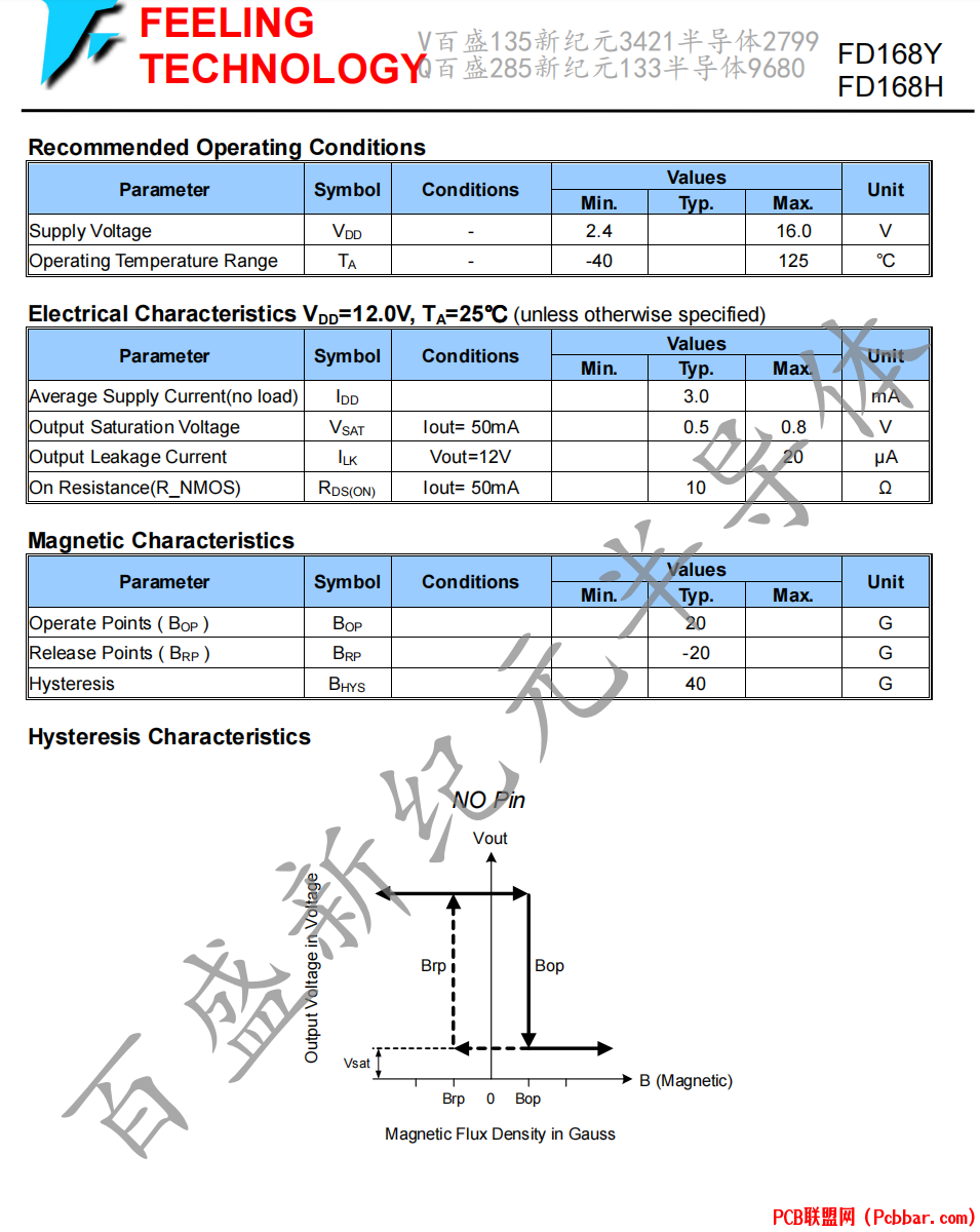

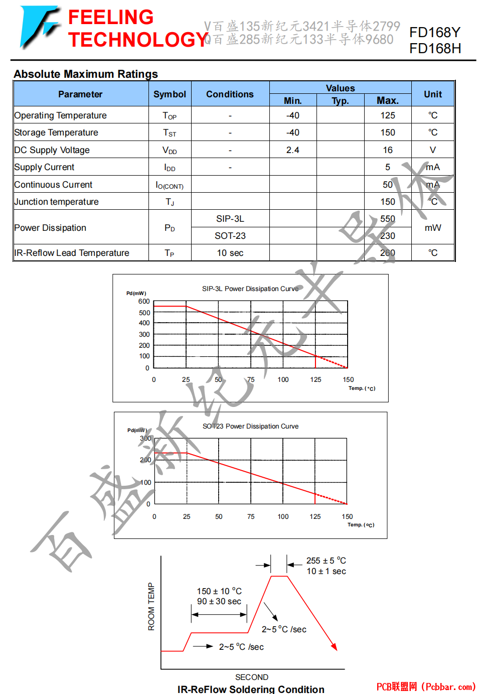

特征
开漏预驱动
50mA最大汇输出电流
精确磁开关阈值
可用于SOT-23和SIP-3L包
一般说明

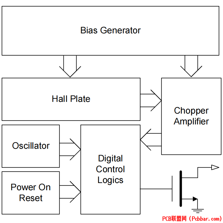

FD168Y/FD168H是一个具有锁存数字输出的霍尔传感器。它适用于无刷直流电机的电子换向应用。FD168Y/FD168H使用斩波器放大器进行磁信号放大,可以实现低偏移量,从而实现精确的磁开关阈值。
NO引脚的输出活性低或高取决于外部磁源的通量密度大于BOP或BRP的阈值。
