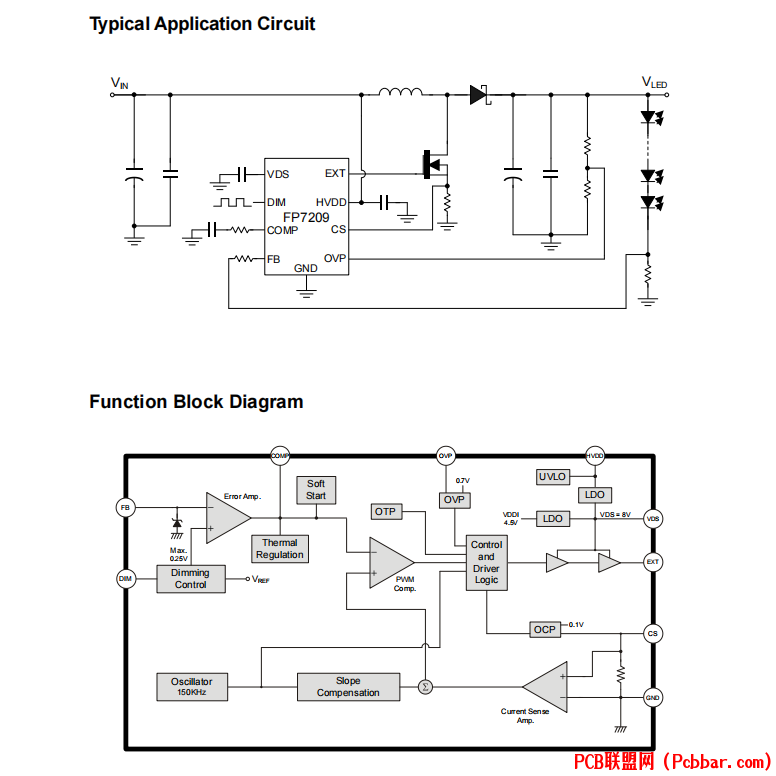

FP7209是针对LED驱动器的升压拓扑开关调节器。它提供了内置的门驱动销,用于驱动外部N-MOSFET。误差放大器的非反相输入端连接到一个0.25V的参考电压。如UVP、OVP、OCP等,保护系统电路有三个功能。LED电流可以通过一个连接到DIM针脚的外部信号来调整。DIM引脚接受直流电压或PWM信号。PWM信号滤波器组件包含在芯片中。电流模式控制和外部补偿网络使系统稳定简单灵活。
FP7209可在小足迹SOP-8L(EP)包中使用,以适合为应用领域节省空间的PCB布局。

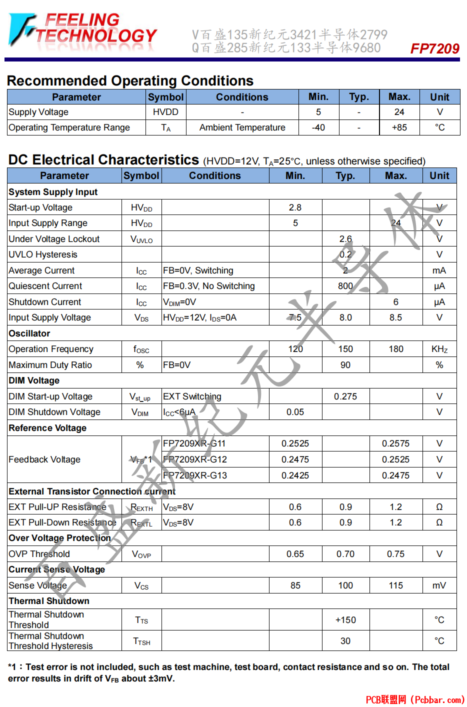

启动电压:2.8V
宽电源电压工作范围:5V至24V
精密反馈参考电压:0.25V(最大值)
模拟和数字调光控制
关机电流:6μA(最大值)
固定开关频率:150 KHz
输入下电压保护(UVP)
输出过电压保护(OVP)
开关MOSFET过电流保护(OCP)
过温保护(OTP)
包:SOP-8L(EP)
