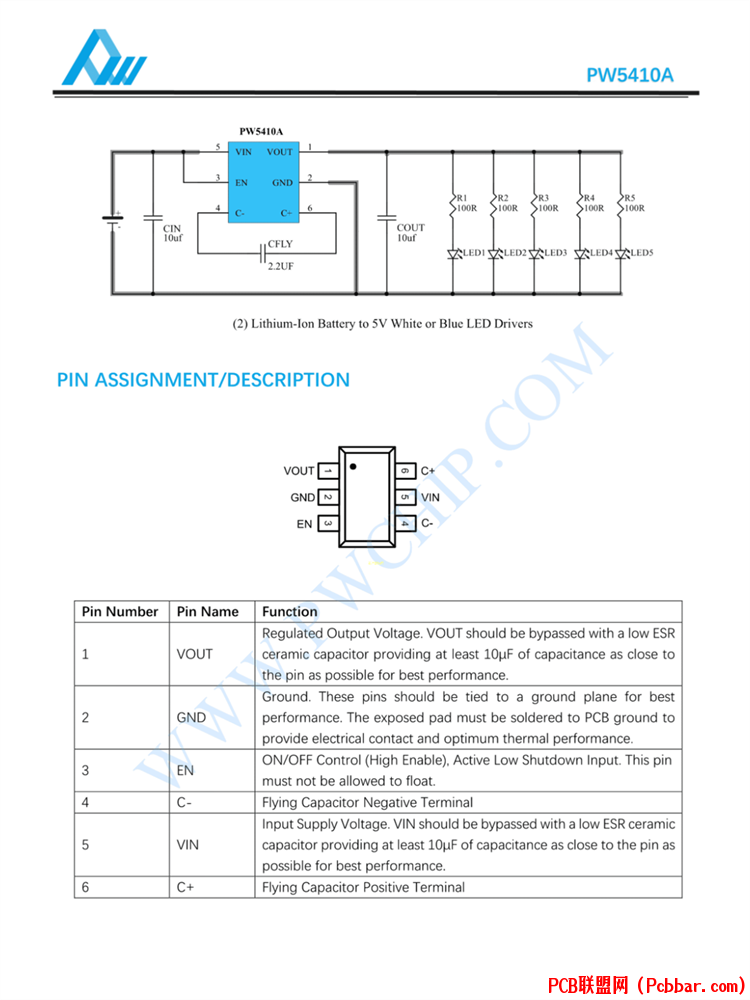

PW5410A是一款低噪声、恒定频率(1.2MHz)的开关电容器倍压器。它
产生2.7V到5V的调节输出电压,输出电流高达250mA。低的
外部零件计数(VIN和VOUT处的一个飞驰电容器和两个小型旁路电容器)使
PW5410A非常适合小型电池供电应用。
新的电荷泵结构在无负载时保持恒定的开关频率,并降低了
输出和输入纹波。PW5410A具有热停堆能力,可以在
从VOUT到GND的连续短路。内置软启动电路可防止过多浪涌
启动期间的电流。
功能
应用程序
固定5V+4%输出
●白色LED背光
●VIN范围:2.7V~5V
锂离子电池备用电源
●输出电流:高达250mA(VIN=4.5V)
●本地3V到5V转换
低噪声恒定频率操作
智能卡读卡器
关闭电流:<1μA
PCMCIA本地5V电源
短路保护●
软启动
无电感器
