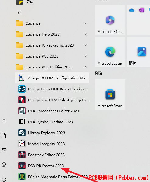

还有这个错误176错误,请问这两个错误怎么解决

把你的BRD文件DB一下 用DB DOCTOR的工具 更新输出为另一个BRD 文件:
然后再打开新输出的brd文件指定好库再去重新导入网表应该没问题了。
