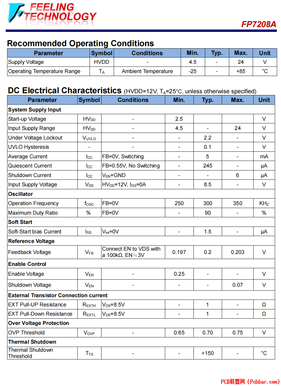

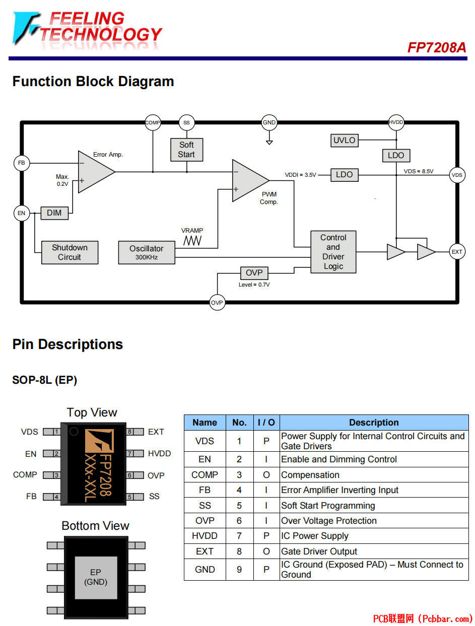

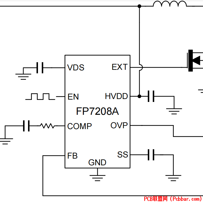

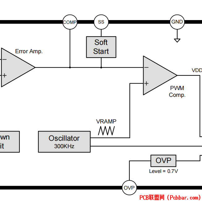

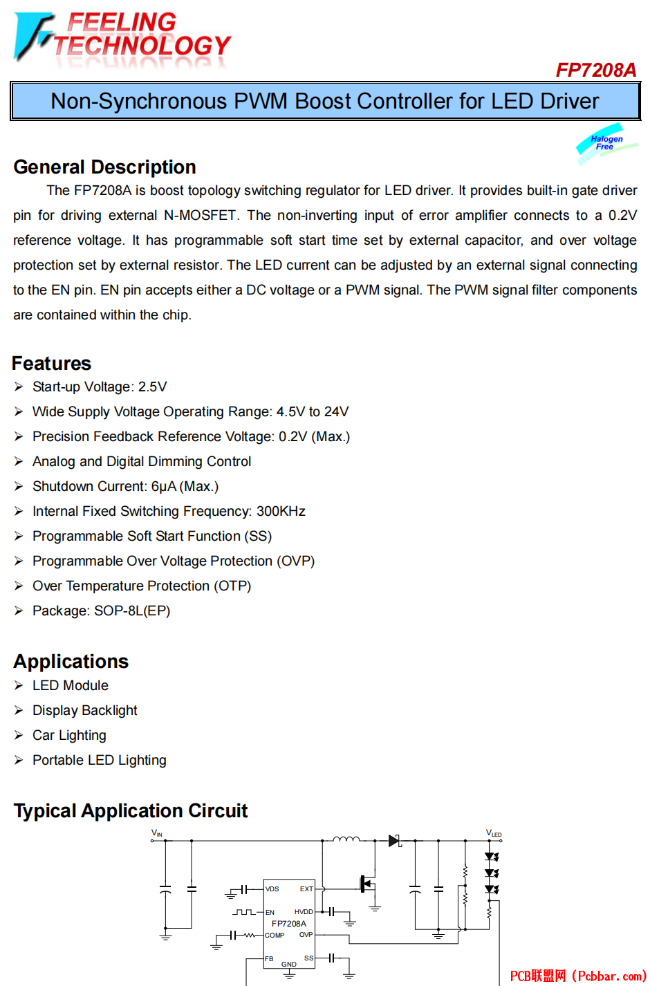

一般说明
FP7208A是针对LED驱动器的增压拓扑开关调节器。它提供了内置的门驱动销,用于驱动外部N-MOSFET。误差放大器的非反相输入端连接到一个0.2V的参考电压。它具有由外部电容器设置的可编程的软启动时间,以及由外部电阻设置的过电压保护。LED电流可以通过一个连接到EN针脚的外部信号来调整。EN引脚接受直流电压或PWM信号。PWM信号滤波器组件包含在芯片中。
特征
启动电压:2.5V
宽电源电压工作范围:4.5V至24V
精密反馈参考电压:0.2V(最大值)
模拟和数字调光控制
关机电流:6μA(最大值)
内部固定开关频率:300 KHz
可编程软启动功能(SS)
可编程过电压保护(OVP)
过温保护(OTP)
软件包:SOP-8L(EP)
应用
LED模块
显示背光
汽车照明
便携式LED照明
