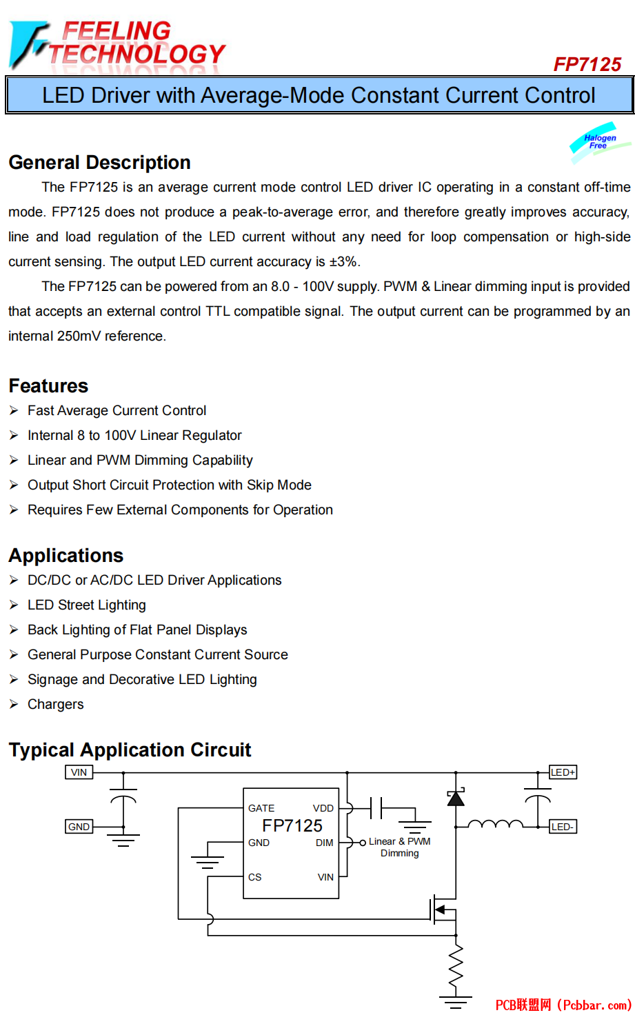

一般说明

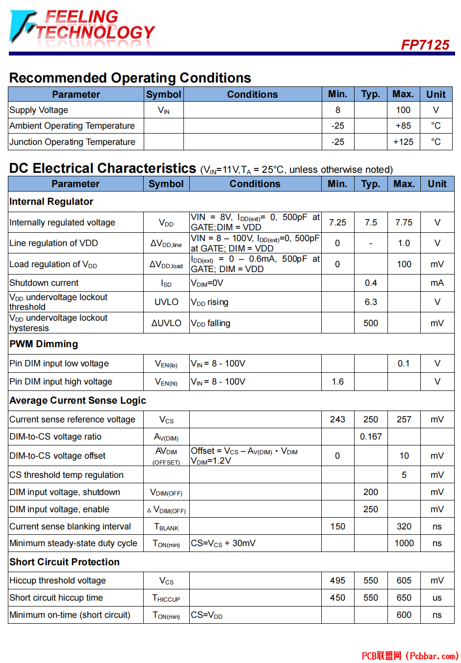

FP7125是在恒定关闭时间模式下工作的平均电流模式控制LED驱动器IC。FP7125不产生峰值到平均的误差,因此大大提高了LED电流的精度、线路和负载调节,而不需要任何回路补偿或高侧电流传感。输出的LED电流精度为±3%。

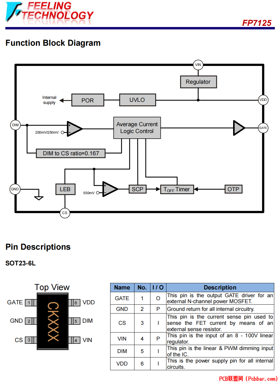

FP7125可以从8.0 - 100V电源供电。提供PWM &线性调光输入,接受外部控制TTL兼容信号。输出电流可以通过内部250 mV参考值进行编程。
特征
快速平均电流控制
内部8至100V线性调节器
线性和PWM调光能力
输出短路保护与跳过模式
需要很少的外部组件来运行
应用
DC/DC或交流/DCLED驱动程序应用
LED路灯
平板背灯显示
通用恒流源
标识和装饰LED照明
充电器
