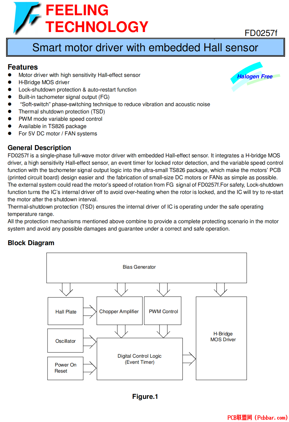

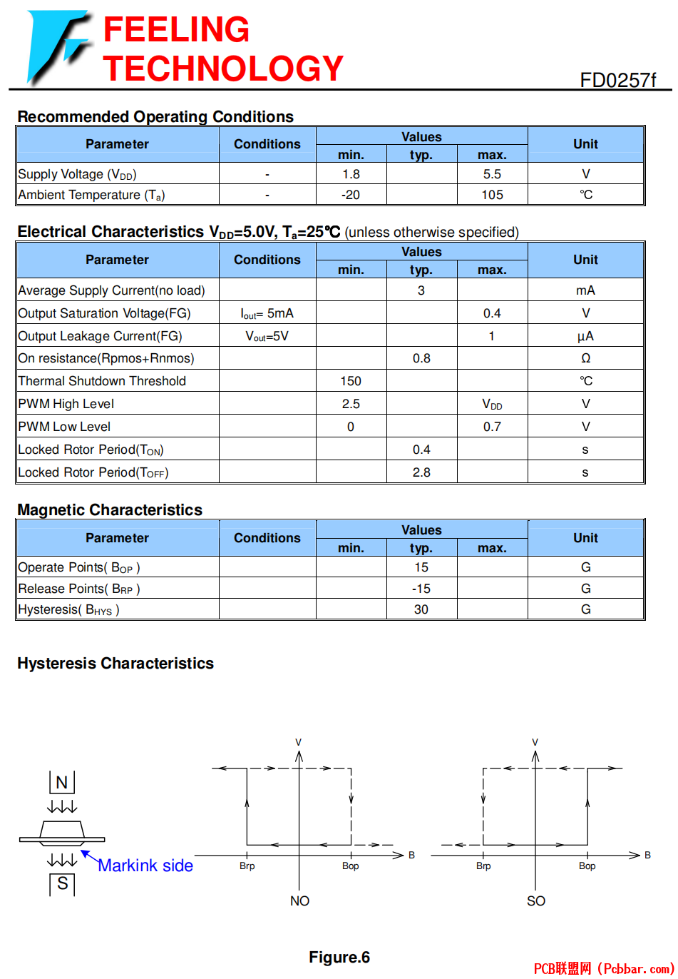

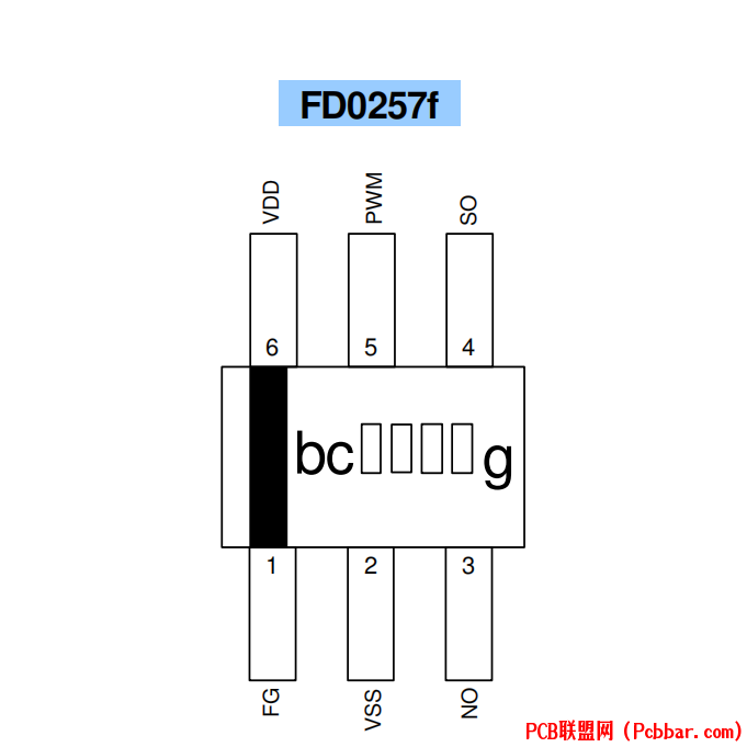

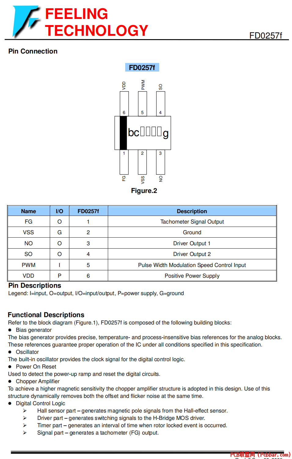

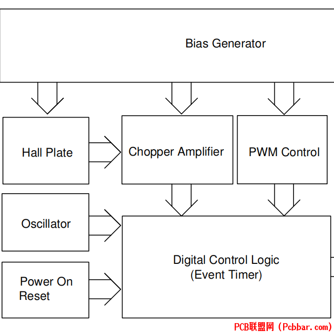

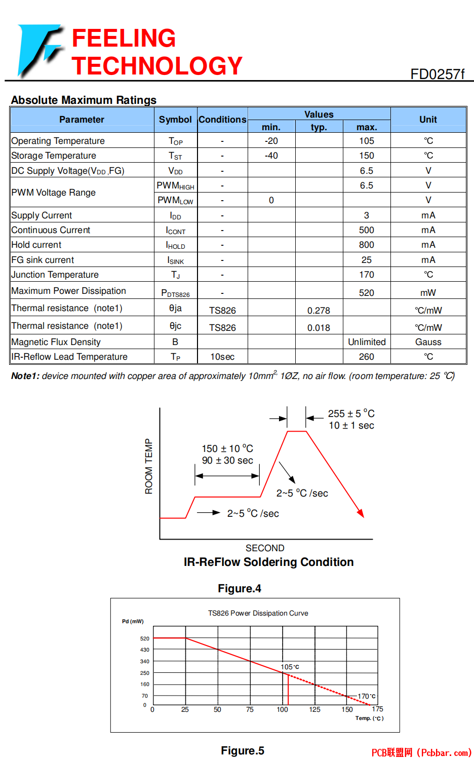

特征
电机驱动器与高灵敏度霍尔效应传感器
h桥MOS驱动器
锁关闭保护和自动重启功能
内置转速表信号输出(FG)
“软开关”相位切换技术减少振动和噪音
热停机保护(TSD)

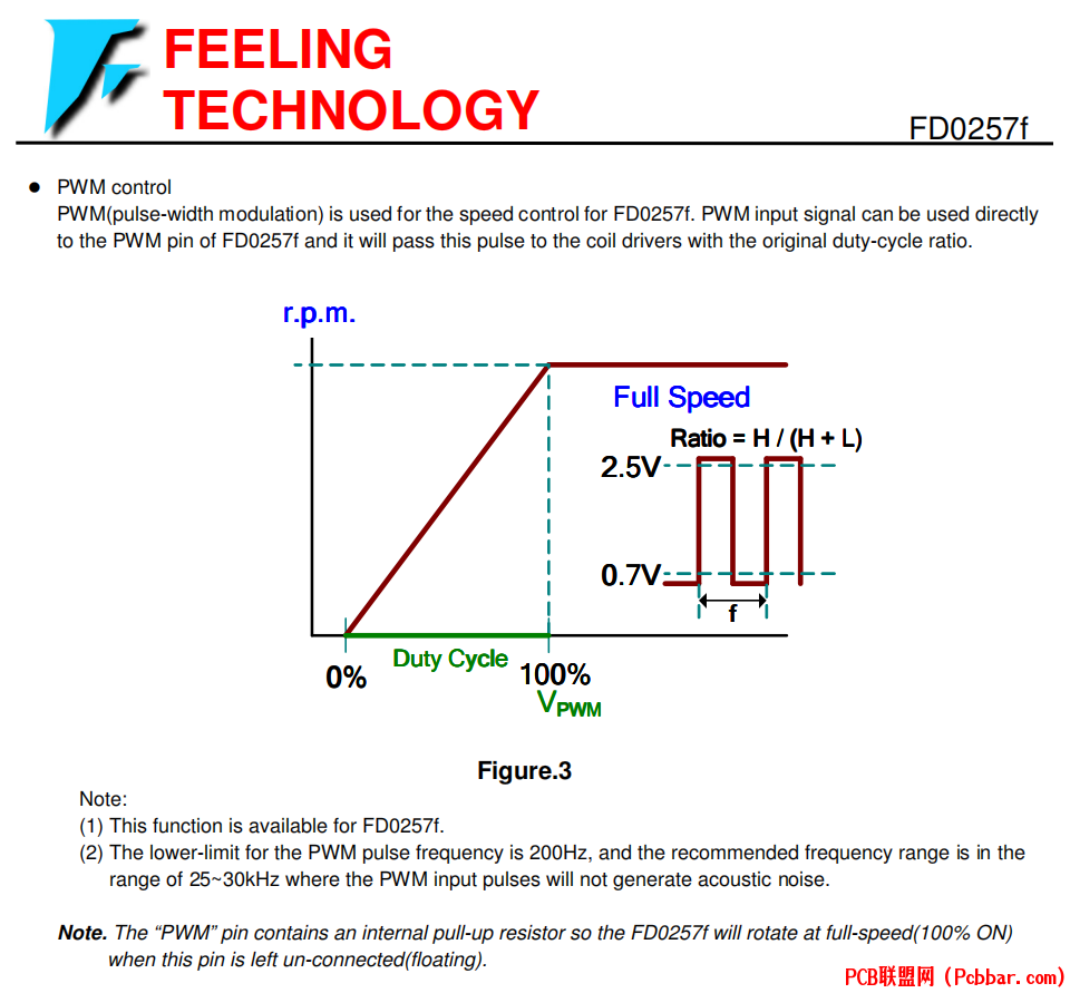

PWM模式变速控制
可在TS826包
5V直流电机/风扇系统
一般说明
FD0257f是一种嵌入式霍尔效应传感器的单相全波电机驱动器。它集成了h桥MOS驱动器,高灵敏度霍尔效应传感器,用于锁定转子检测的事件计时器,以及变速控制功能与转速表信号输出逻辑到超小型TS826包,使电机的PCB(印刷电路板)设计更容易,制造小型直流电机或fan尽可能简单。
外部系统可以从FD0257f的FG信号中读取电机的转速。为安全起见,锁定关闭功能关闭集成电路内部驱动器以避免转子锁定时过热,集成电路在关闭间隔后尝试重新启动电机。
热停机保护(TSD)确保IC的内部驱动器在安全工作温度范围内运行。
上述所有的保护机制结合起来,为电机系统提供了一个完整的保护场景,避免了任何可能的损害,并保证了正确和安全的运行。
