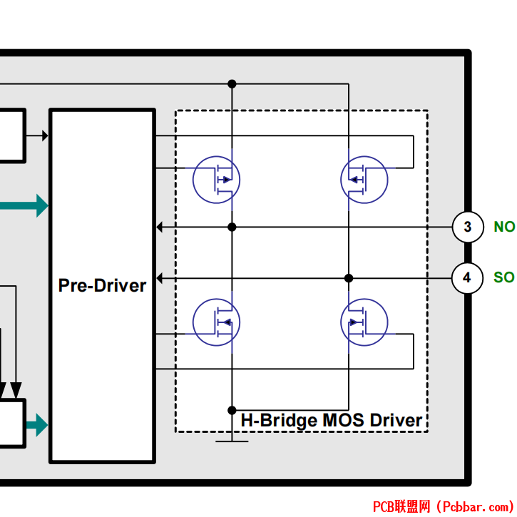

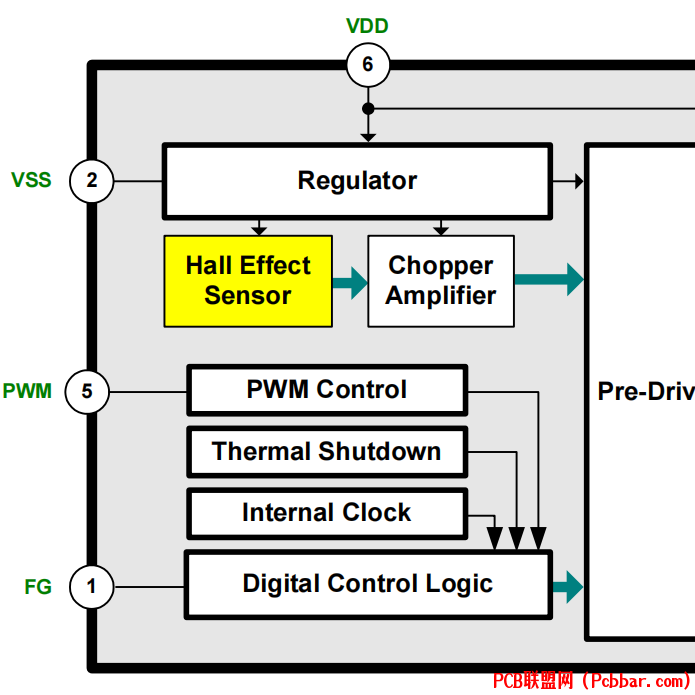

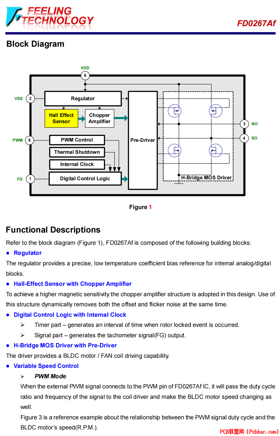

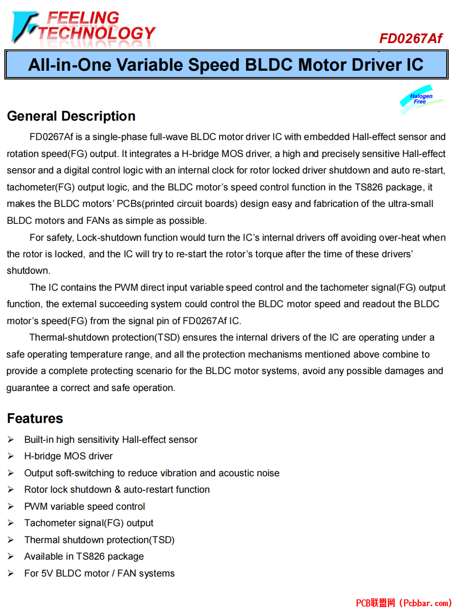

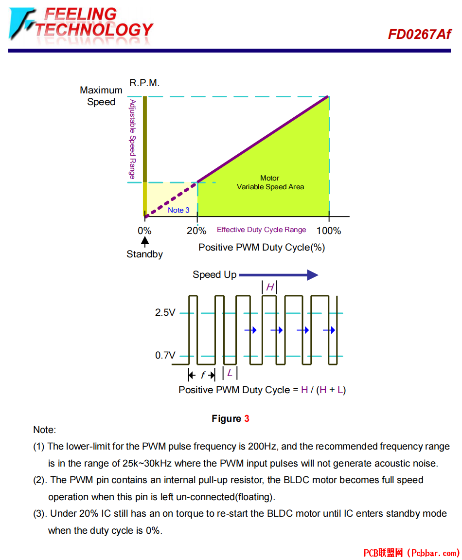

FD0267Af是一款单相全波BLDC电机驱动器IC,具有嵌入式霍尔效应传感器和转速(FG)输出。它集成了h桥MOS驱动程序,高和精确敏感的霍尔效应传感器和数字控制逻辑与内部时钟转子锁定司机关闭和自动重新启动,转速表(FG)输出逻辑,和BLDC电机的速度控制功能在TS826包,它使BLDC电机的多氯联苯(印刷电路板)设计简单和制造超小型BLDC电机和风扇尽可能简单。
为了安全起见,锁定-关闭功能将关闭IC的内部驱动器,避免在转子被锁定时过热,并且IC将尝试在这些驱动器关闭后重新启动转子的扭矩。
该IC包含PWM直接输入变速控制和转速表信号(FG)输出功能,外部后续系统可以控制BLDC电机的转速,并从FD0267Af IC的信号引脚读出BLDC电机的转速(FG)。热停机保护(TSD)确保集成电路内部驱动器在安全运行温度范围内运行,上述所有保护机制结合为BLDC电机系统提供一个完整的保护方案,避免任何可能的损坏,保证正确和安全的运行。
特征
内置高灵敏度霍尔效应传感器
h桥MOS驱动程序
输出软开关,以减少振动和声噪声
转子锁关闭和自动重启功能
&#61656WM变速控制
转速表信号(FG)输出
热关闭保护(TSD)
可在TS826包
为5V BLDC电机/风扇系统
