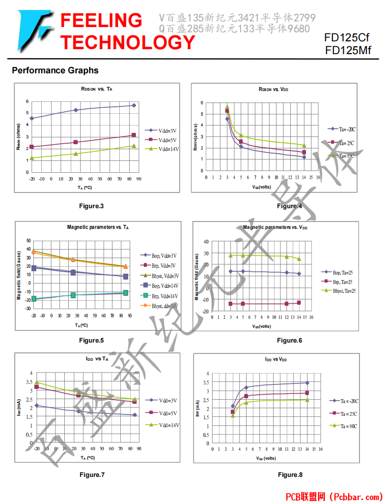

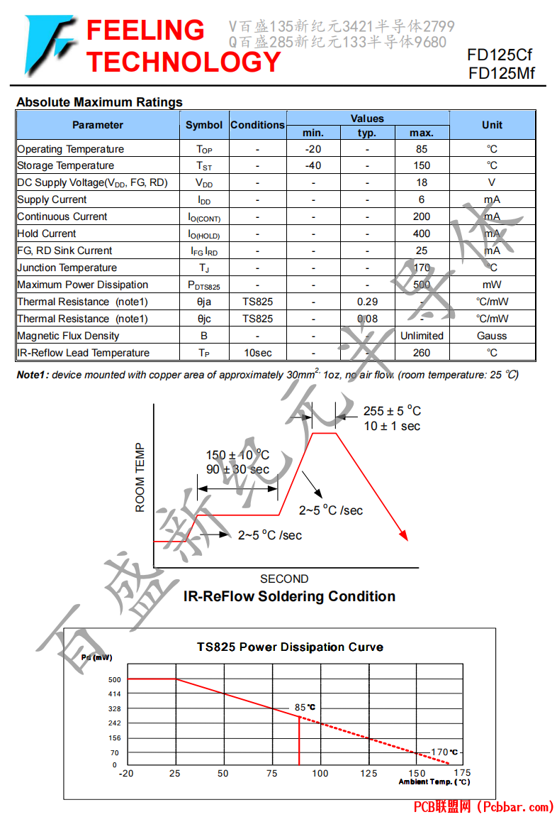

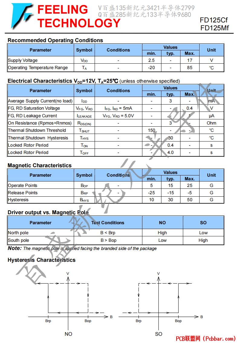

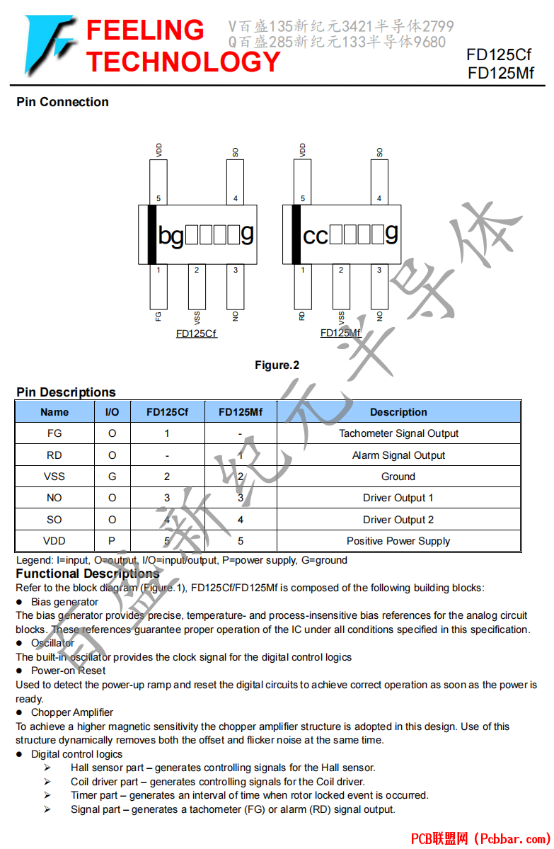

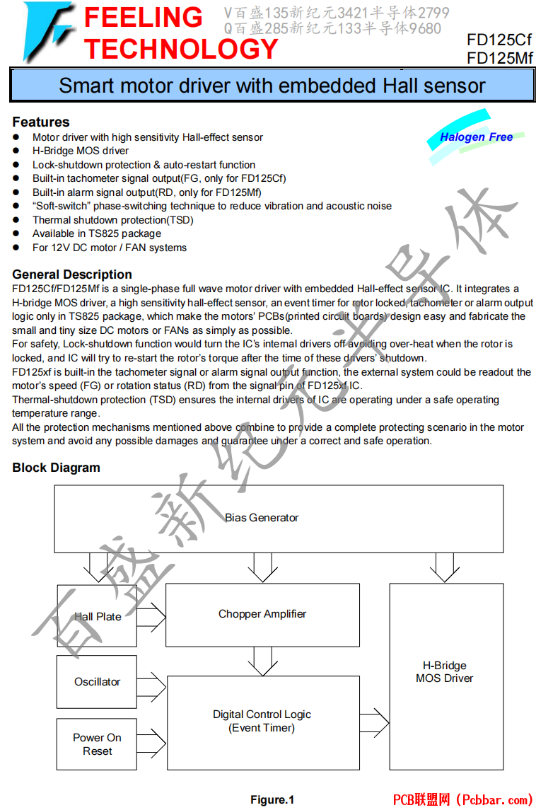

电机驱动与高灵敏度霍尔效应传感器
h桥MOS驱动
锁关闭保护和自动重启功能
内置转速表信号输出(FG,仅FD125Cf)
内置报警信号输出(RD,仅FD125Mf)
“软开关”相位开关技术来减少振动和声音噪音
热停机保护(TSD)
可在TS825包
12V直流电机/风扇系统
一般说明
FD125Cf/FD125Mf是一种嵌入式霍尔效应传感器IC的单相全波电机驱动器。它集成了h桥MOS驱动程序,高灵敏度大厅效应传感器,一个事件计时器转子锁定,转速表或报警输出逻辑仅在TS825包,使电机的多氯联苯(印刷电路板)设计简单和制造小型直流电机或风扇尽可能简单。
为了安全起见,锁定关闭功能将关闭IC的内部驱动器,避免在驱动子锁定时过热,IC将尝试在这些驱动器关闭后重新启动转子的扭矩。
FD125xf内置于转速表信号或报警信号输出功能中,外部系统可以从FD125xf IC的信号引脚上读出电机的速度(FG)或旋转状态(RD)。
热停机保护(TSD)确保集成电路的内部驱动器在一个安全的工作温度范围内运行。
上述所有的保护机制结合起来,为电机系统提供了一个完整的保护场景,避免了任何可能的损害,并保证了正确和安全的运行。
